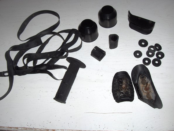

Caoutchouques nettoyés.
En fait, elle est discrétement en train de rentrer dans le salon en ptits bouts... me balancez pas les gars, hein... merci.... :P

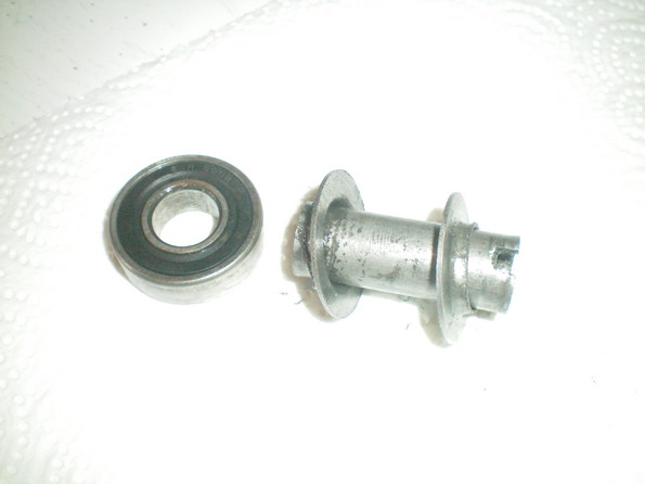

Roulements neufs, méme pas eu à peindre le moyeu, juste un coup de polish, rayons zingués, 3 à trouver, et hop chez le sorcier qui détord les pains, passque la, yen a un peu.....

je commande chez 123roulement, c'est bluffant la vitesse... commandé hier, payé par virement bancaire dans la foulée (par carte des clous, me suis fait piraté et paypal pas mieux...) colis expédié ce matin.. demain dans la boite :quoi: :cool:

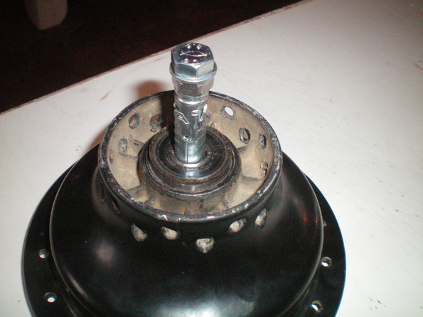

Swoum_55 a écrit :Calme. :D
T'es pas obligé de taper comme un sourd. ;/
Une fois montée, tu peux utiliser la douille comme un extracteur.
[img_citation]http://www.srcf.fr/forum/img_forum/2010 ... ment-1.jpg[/img_citation]
Alors là chapeau, je n'y aurais jamais pensé mais j'applaudis des 4 mains :)
Papy

haaaa pitin eul'baireau !!!!
ya bien une encoche.... pas vu... faut que je changes mes lentilles moi... :P
ce sidi... bonjour quand méme, vu le montage...
a part flinguer les coupelles en tapant grace a l'encoche ou alors j'y comprends euk'dale...
donc ca me va bien le coup avé le spit :bise:
