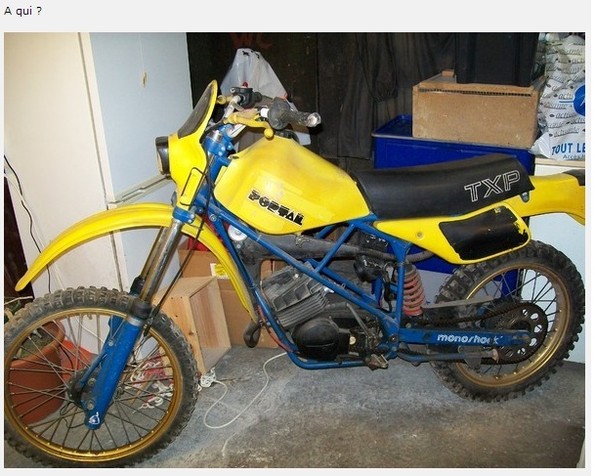

A qui ?
[img_citation]http://www.srcf.fr/forum/userimages/126-1.jpg[/img_citation]
Num 101
