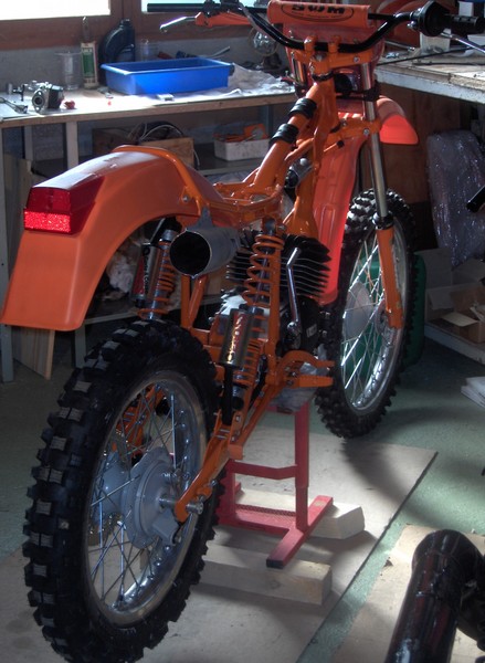

Yes, belle vue que cet arrière train. :P
Adepte du 69 le Doudou? :quoi:
ou tu nous fait le coup des x erreurs. :hehe:
mais non bande de ... un amorto tête en bas et l'autre... :hehe: :lol: :lol: :lol:

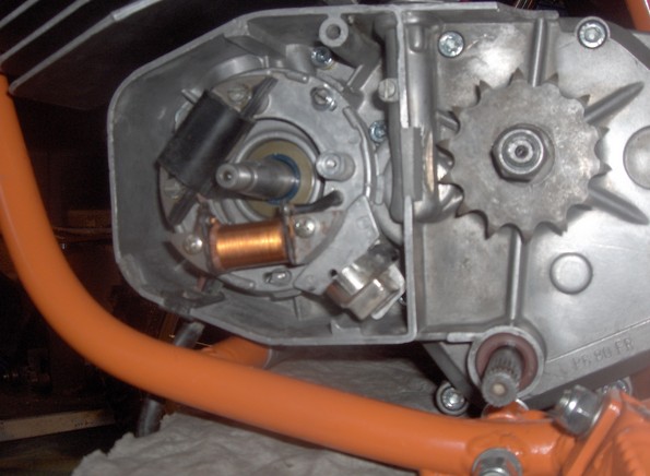

vivi j'ai gratté, j'ai méme doublé avec des fils pour étre sur... :( :(
paco
Messages : 1828
Message par paco »
enfin tu doit le savoir mais il faut une certaine vitesse pour voir l etincelle.moi ça ma fait ça la derniere foi que je l ai mis en route...tu as gratter la peinture pour la masse,,

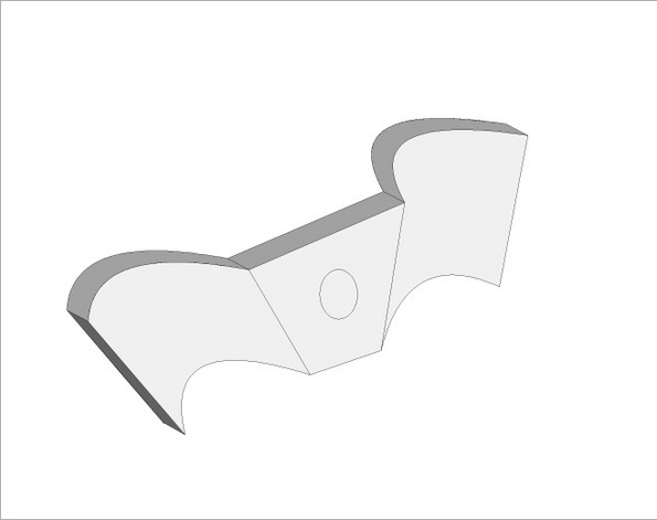

Swoum_55 a écrit :Il manque deux petites pattes pour fixer le bas des caches latéraux.
Soit elles étaient soudé avant peinture soit tu fabriques deux pattes démontables. Du style de celles servant à maintenir les conduites d'eau. ;)
[img_citation]http://www.srcf.fr/forum/img_forum/2010/08/pattes.jpg[/img_citation]
j'ai hésité a souder avant peinture, mais je reste cadre d'origine....
Papattes adoptées :cool: :clin: Je prends :)

Pas l'ombre d'un quart de moitié de bout de fesse d'une étincelle.... Véner eul'doud !
Pourtant j'ai bien controler les masses, les cables, l'antiparasite... c'est aut'chose...
m'enfin !! :o Craqueras pas la bestiole... :quoi:

allez pour la route, j'aime bien cette vue.... :cool:

Tin la combar ! :P :cool:
Messages : 4048
Elle est impressionnante. :D Une vraie moto quoi! :P
Les finitions sont souvent galère. La faute à... trop pressé de remonter. :mick
Faut dire que pour cela, on ne te met pas la pression... :P :lol: :lol: :lol:
Pour bien faire il faudrait peindre à la toute fin. Après un ou deux montage - démontage quasi complet. :mick

les deux, je suis en train de le poncer... et cet Apn c'est de la daube... :rolleyes: :P
Modifié en dernier par Doudou77 le 06 août 2010 07:09, modifié 1 fois.
yes ! c'est jamais vraiment fini , ton reservoir a blanchi ou c'est la photo ?
