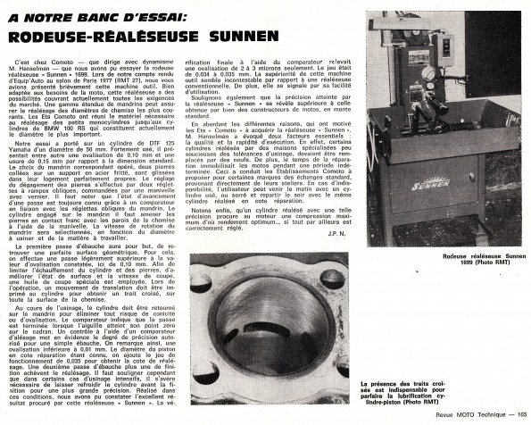

le jeu est important mais il dépend des bonnes prises de côte du rectifieur
de plus peu de boite acepte un jeu inférieur à 0.05 de peur d'avoir un retour pour serrage(manque de rodage et/ou mauvaise utilisation)
en attendant d'autres avis une doc d'époque ;) sur le réalésage
salut Riri !
la règle, dans ce que j'ai déduit en lisant deci dela, serait 1 /1000 donc plutôt 0.05 mini à mon avis
mais comme dit Jpc , tu envois piston sans le segment et le cylindre
le gars s'occupera de ton truc
Pour ma part, Revaltec m'a fait du super boulot , il n'y a pas eu de surprise.

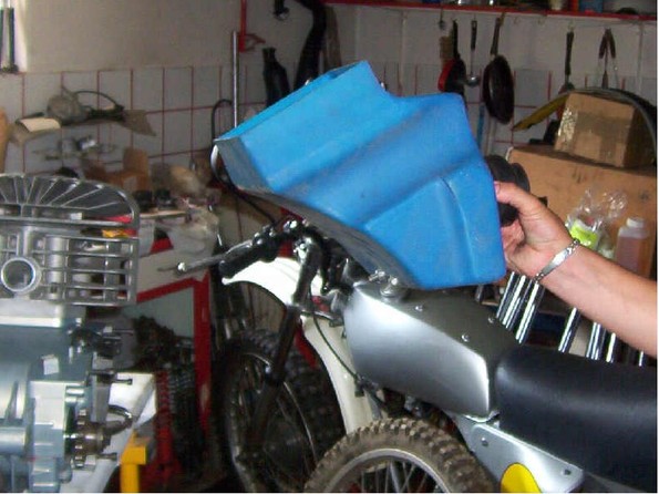

thierry cross6 a écrit :j'ai un boitier de filtre à air neuf de nauder, je me demande si c'est la même matièez que le réservoir?
[img_citation]http://www.srcf.fr/forum/img_forum/2013 ... ur-125.jpg[/img_citation]
En gros y'a 3 sortes de plastiques pour l'habillage et les réservoirs:
Le polyéthylène ou polypro rotomoulé ( réservoirs) et habillages injectés ( cagiva japonaises l'aspect est parfait des 2 cotés ) ou thermoformés , l'inconvénient est qu'ils se peignent ou que les autocollants tiennent très difficilement et qu'on ne peut les coller mais il sont généralement très souples et incassables
L'aBS thermoformé ( habillages ) : un peu cassant à neuf avec une seule face propre mais peignable et collable facilement ( on peut le reconnaître facilement car ils sont bouffés par du trichloréthylène ou de l'acétone) ( ta boîte à air je pense )

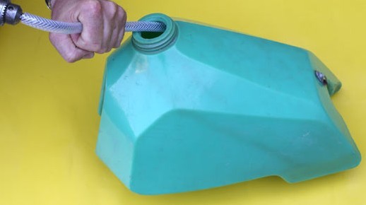

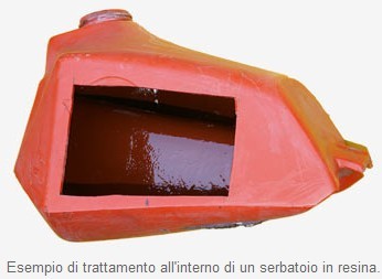

pour le traitement de réservoir, intéressant ou pas? (moi et les langues étrangères :quoi: qui a dit déjà le français :cool:)
http://www.tankerite.com/catalogo-onlin ... egory_id=6
