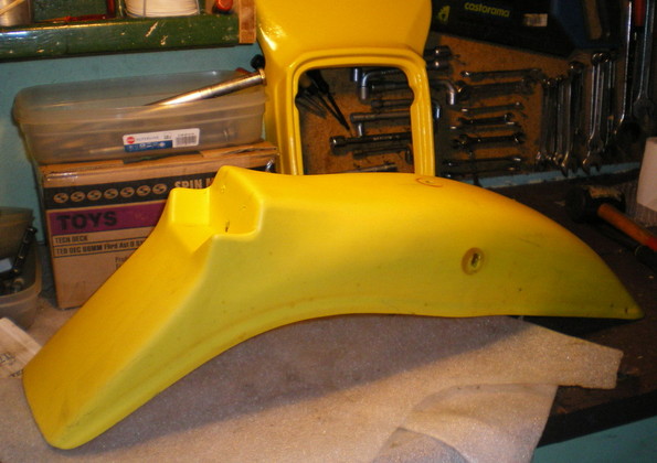

Tu as eu une méga-chance de trouver ce garde-boue :cool:
Messages : 3835
J'ai reçu mon GB arrière de TXP. Il est en bon état, c'est une chance de trouver une pièce comme cela qui est rare...
Un gars de l'amicale Portal l'avait monté sur une Portal, je lui ai échangé contre un GB neuf de Portal (refabrication).
Il y a une légère différence de teinte entre les plastiques peint avec la bombe de l'amicale et les plastiques d'époque mais ça le fait quand même...

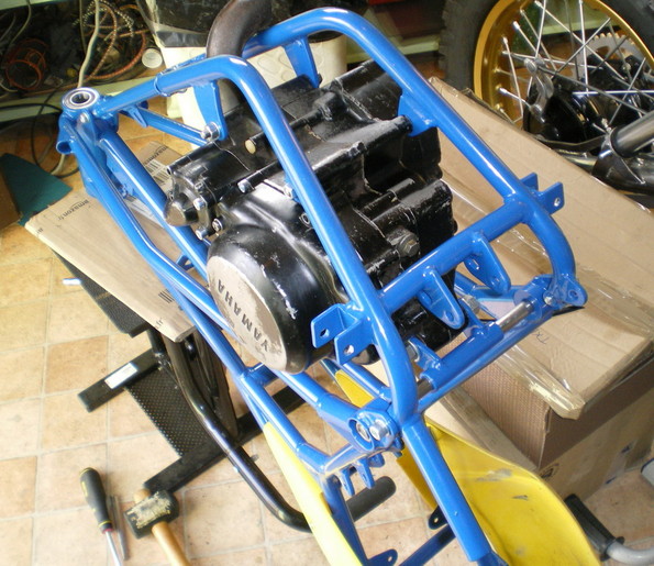

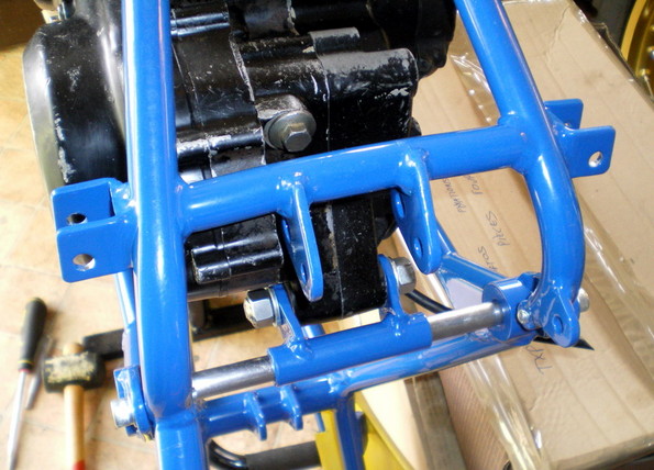

Par contre, j'ai fini de préparer le cadre, petit taraudage des filets, l'épaisseur de la peinture epoxy m'a obligé à limer quelques endroits, agrandir quelques passages de vis etc.
Quelques photos sous un angle inhabituel notamment des pattes de fixation, d'ailleurs vu l'épaisseur des pattes ça m'étonnerait que ça vibre...

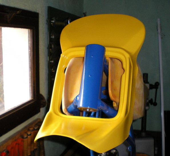

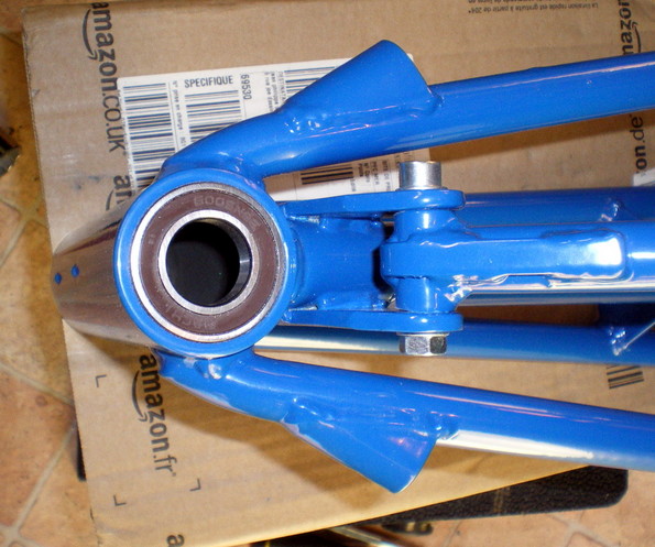

Pour le tube intermédiaire entre les deux roulements de direction, je mesure 146 mm. Quelqu'un a fait des mesures pour comparer ?
Je pense faire tourner un tube de cette longueur et de diamètre 25 mm intérieur et 32 extérieur, z'en penser quoi ?
