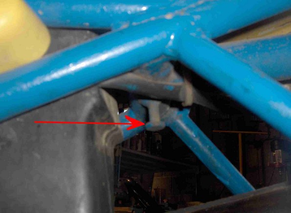

Je vais étre obligé de reculer le reservoir de 2 cm... Sinon ca ne colle pas a la selle, j'aime po.... Bicause la selle, elle, ne peut pas avancer, car en butée sur les tubes de cadre.
J'va fabriquer une papatte.
Au juste, à quoi il sert le bibitte ? (en picard, eul'bout eud'ch'truc)

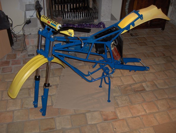

Doudou77 a écrit :Au chaud le remontage.... :P :P :P
[img_citation]http://www.srcf.fr/forum/img_forum/2010/12/tout.jpg[/img_citation]
Pour la partie "mécanique", ça va être plus difficile de rester dans le salon !!

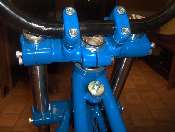

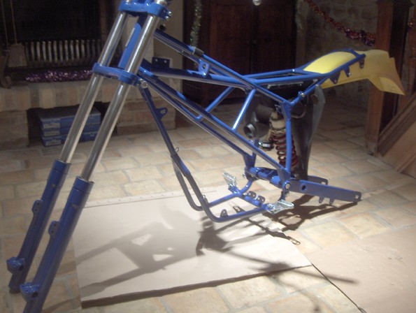

Doudou77 a écrit :Avant Aprés, je vous la fait à chaque fois cette vue .... :lol: :lol: :lol:
[img_citation]http://www.srcf.fr/forum/img_forum/2010 ... 0005-1.JPG[/img_citation]
[img_citation]http://www.srcf.fr/forum/img_forum/2010 ... ec-010.jpg[/img_citation]
c'est moins pire que JPC.... :cool: :cool: :cool:
Méme probléme que toi JPC, pour le montage du joint dans la fourche.... entouré d'une feuille de papier graissé, ca la bien fait...
clin d'oeil ;)
[img_citation]http://www.srcf.fr/forum/img_forum/2010 ... ec-013.jpg[/img_citation]
Miam ce cadre :bise: :bise:
[img_citation]http://www.srcf.fr/forum/img_forum/2010 ... ec-007.jpg[/img_citation]
encore une qui vas être jolllliiiiiie !!!! ;)

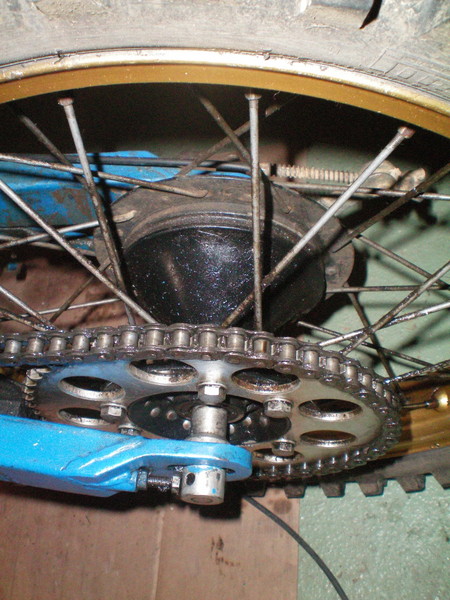

Doudou77 a écrit :Et hop ! Une roue pour la Pépette :clin: :clin:
[img_citation]http://www.srcf.fr/forum/img_forum/2010/12/roue-001.jpg[/img_citation]
Roulements neufs, méme pas eu à peindre le moyeu, juste un coup de polish, rayons zingués, 3 à trouver, et hop chez le sorcier qui détord les pains, passque la, yen a un peu.....
:cool: :cool: :P :P
Bravo, ça avance bien ! Une petite question sur la roue avant : tu avais des spy contre les roulements ? J'en ai trouvé à l'arrière mais pas à l'avant :
