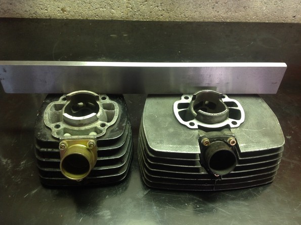

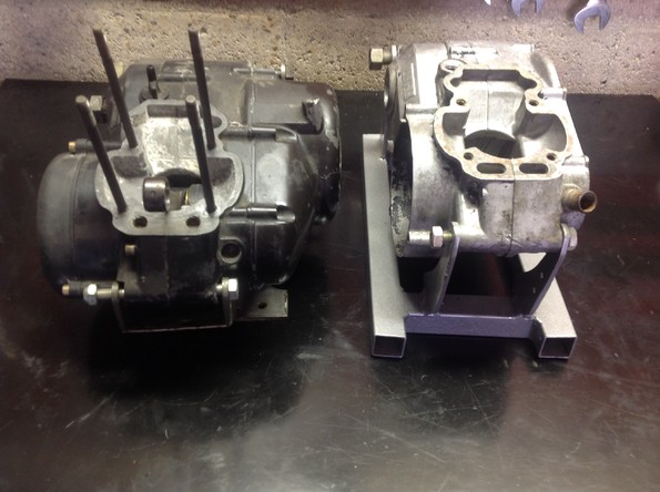

mon rotax karting est un v127, un 127 fraisé sue le carter au niveau de l'admission pour ,
accueillir le haut moteur mixte à la place du total clapets.
c'est un vilo de 127 avec une masse, un diamétre et une largeur plus élevée que celui du 126.
je ne sais pas si c'est des raports spéciales karting ou ceux du 127 moto mais ils sont différents du 126.
et il faut également monter une cale d'épaisseur sur l’embase des carters qui est présente sur le moteur karting.
effectivement, je me suis posé la méme question que toi, y'a t'il eu des variantes dans les moteurs de kart des "vrais 126" et des "mis 126/127" ?
mais en tout cas, les hauts moteur sont bien les mèmes au niveau de la chemise.
ton moteur de kart est le noir ou le gris ?

Bonjour Joseph
Je ne comprend pas ton problème avec la transformation moteur kart et le rotax lc 83
J'ai fait cette adaptation voici les seuls modifications à faire:
Alésage du manchon d'eau pour emmancher le tuyau
Fabrication du palier en celeron pour la pompe à eau car celui ci plus disponible
Je pense que tu es parti sur la base d'un rotax plus recent car là les vilbrequins sont différents la hauteur de cylindre également cylindre avec boite à clapet etc maintenant il y a peut être d'autres variantes?
Voir photo
Salutations Laurent

c'est ce que j'ai fais pour le moteur de kart, ca peut s'adapter mais y'a pas mal de différences (c'est une paire de carters de 127 simplement réusiné au niveau de l'admission et monté avec une cale d'épaisseur sur l'embase pour pouvoir monter le haut moteur mixte normal, clapet.
pour l'adaption, sachant que c'est tout un bas moteur 127 il faut :
- obligation de remonter le vilo de kart qui a une plus grosse masse
- pour remonter les arbres de boite d’origine pour avoire une bonne démultiplication, il faut changer la taille du roulement de sortie de boite (plus gros sur le moteur kart)
- en achetant une pochette de joints de 127, il n'y a qu'un joint à acheter en plus
pour le reste, je te dirai quand j'aurai remonter le mien.

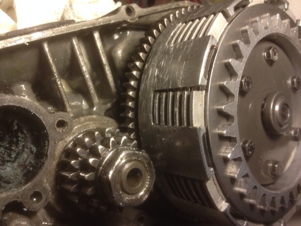

Salut à tous, après démontage du carter d'embrayage, voici l'étendue des dégâts:
-le carter de pompe à eau est comme prévu un peu bouffé mais pas détruit, quelques trous et une bouillie de vert de gris et d'alliage d'alu, la fuite me semble due essentiellement aux joints un peu morts. Je vais bien sûr reconstituer la forme avec de l'epoxy.
-la cloche est marquée à l'extérieur, je ne sais pas par quoi, on dirait qu'un truc s'est baladé dans le carter, pas grave cependant.
