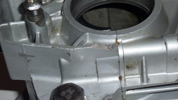

Aujourd'hui , ménage de printemps sur la boite , dégraissage , gratouillage pour faire partir , tout au moins réduire l'oxydation dans le compartiment de l'allumage.
[img_citation]http://www.srcf.fr/forum/img_forum/2013 ... 011-12.JPG[/img_citation]
Produit de nettoyage moteur et coup de nettoyeur haute pression et c'est propre.
[img_citation]http://www.srcf.fr/forum/img_forum/2013 ... 0015-5.JPG[/img_citation]
Constat : y a eu des petites casses par ci par là, rien de méchant,
[img_citation]http://www.srcf.fr/forum/img_forum/2013 ... 0012-8.JPG[/img_citation]
[img_citation]http://www.srcf.fr/forum/img_forum/2013 ... 0014-4.JPG[/img_citation]
mais cela me conforte de rajouter un sabot pour protéger le bas moteur. C'est vrai quoi ! qu'est ce qu'ils ont foutu les gars de chez Nauder à pas mettre une protection systématiquement?![]()
Une idée si ca se rattrape ? je ne pense pas mais on ne sais jamais avec tous les fous furieux qui traine sur le site...

pour ma part , je ne mettrais pas de barbouille sur ce moteur
il est très bien préservé , je dirais même en super état
dois pas en avoir des tas dans cet état
et vu que tu ne veux pas le mettre dans une vitrine , l'original tiendra mieux que le cosmétique

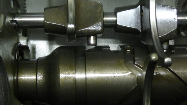

Hi RichardSuper_riri16 a écrit :Bonsoir thierry cross6thierry cross6 a écrit :si ton moteur est toujours ouvert
[img_citation]http://www.srcf.fr/forum/img_forum/2013 ... ouvert.jpg[/img_citation]
pourrais tu mesurer la longueur des guides de fourchette(ils sont montés libre dans l'alésage) ainsi que leurs diamétre?

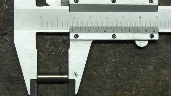

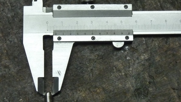

[img_citation]http://www.srcf.fr/forum/img_forum/2013 ... -125-1.jpg[/img_citation]
J'ai travaillé pour toi , j'espère que c'est cela que tu souhaitais.

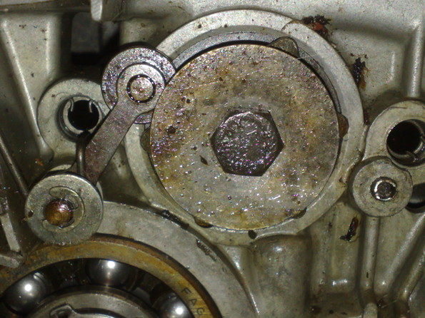

Changer la pièce non ! elle n’ai pas encore assez abimée
Il faut « mater » avec un petit marteau pour redonner leur forme aux rainures et en profiter pour « casser » tout les angles pour leur donner une forme plus douce(le guide de fourchette ne doit pas du tout accrocher)
Profite pour contrôler le jeu du bras de sélection ainsi que le doigt de verrouillage la petite roulette ne doit avoir aucun jeu sur son axe

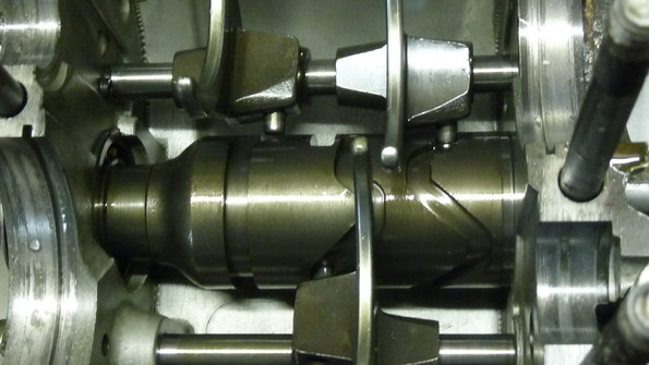

19et 5.5mm ies côtes n'on pas été changées par rapport au moteur GS
sur tes photos il me semble que le tambour de sélection présente des amorces de sortie de guide de fourchette, pas bon !
