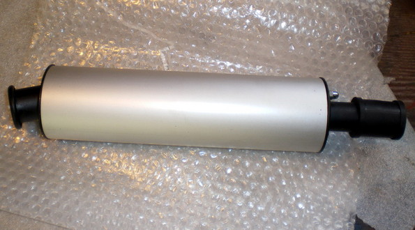

JPC a écrit :J'ai trouvé un silencieux, je vais pouvoir bosser sur l'échappement, merci à ceux qui m'ont donné l'adresse de "cyclo-collection" :
[img_citation]http://www.srcf.fr/forum/img_forum/2011/03/IMGP7784.JPG[/img_citation]
Ca avance lentement mais surement ! :)

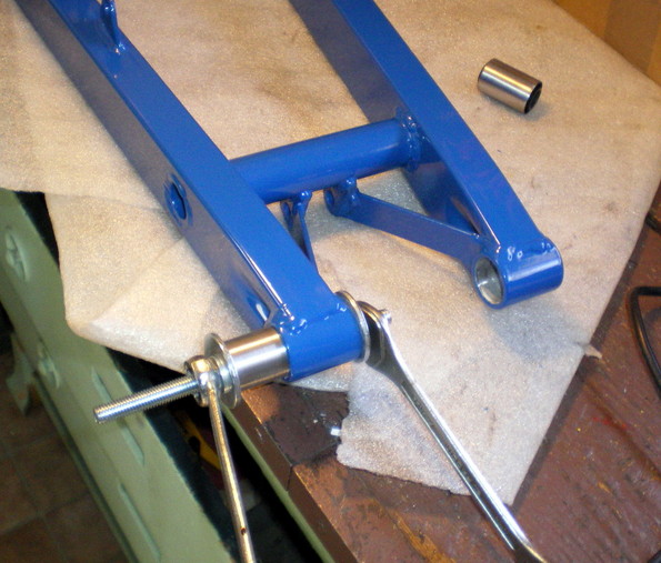

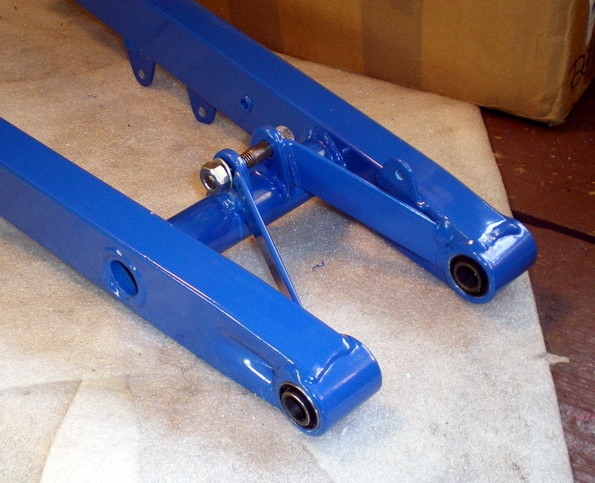

Mise en place des flexibloc de bras oscillant, j'ai du les faire réaléser à 27 mm car ils étaient à 28 mm de diamètre extérieur.
Le montage pour ceux qui n'ont pas de presse :
Plus qu'à serrer, ça rentre sans trop forcer :
Et hop impec :

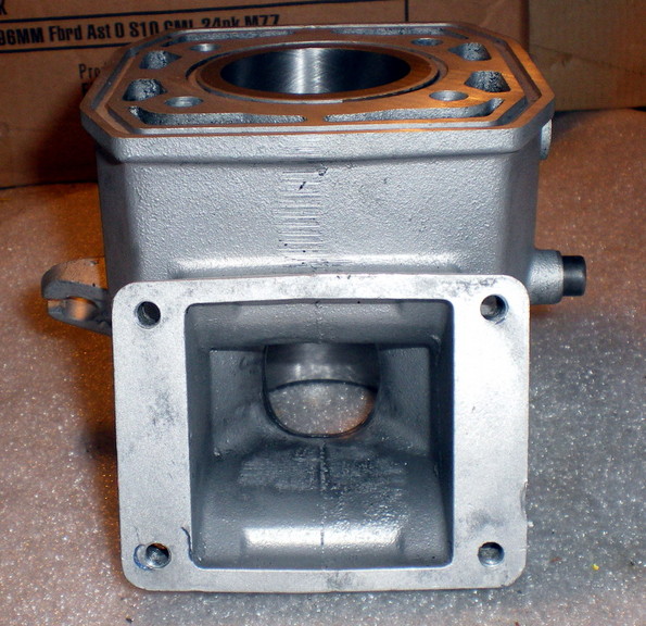

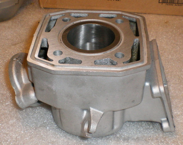

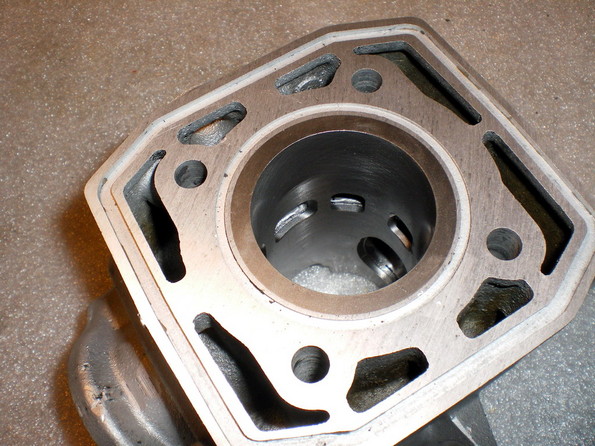

Sa sert juste a évité des turbulences dans le flux gazeux mais la différence de fonctionnement est minime,c'est pour se dire qu'on a fait se qu'il faut :P
Sur ton cylindre, cette arête est plate, les gaz qui remonte viennent buter contre.
Sur celui que j'ai cette arête est plus tranchante, ça facilite le passage.
Je ne sais pas si je suis bien clair dans mes explications :rolleyes:
Messages : 3836
Tu veux dire, l'arrondir, la rendre moins plate ? plus "coupante" ? cela apporterai quelle amélioration ?

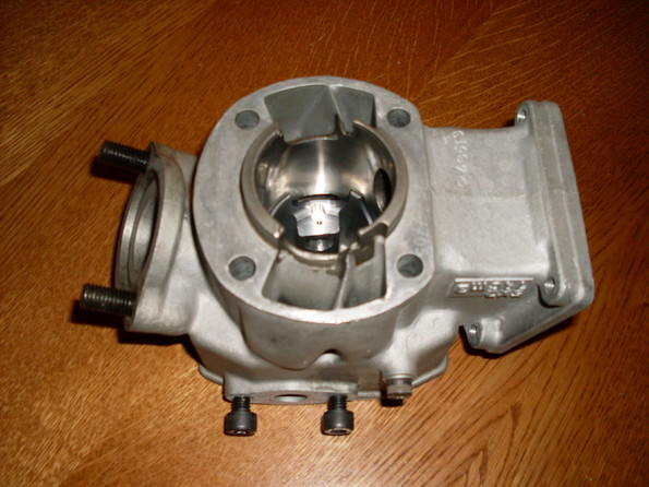

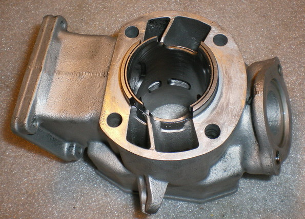

C'est un cylindre de 82, comme le tien.

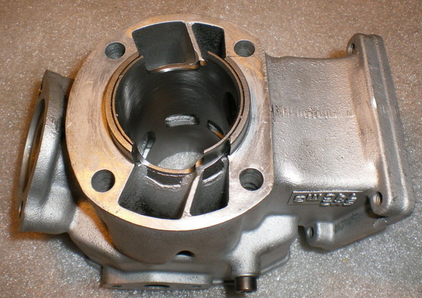

Il y a juste au niveau des transferts ou tu pourrais "adoucir" l'arête (trait rouge) :
Messages : 3836
Non, à part la "finition" du bas de la chemise on dirait le même, quelle année le tien ?
La boite à clapet est vraiment énorme !
Tu vois des différences ? (A part que j'ai laissé le piston)

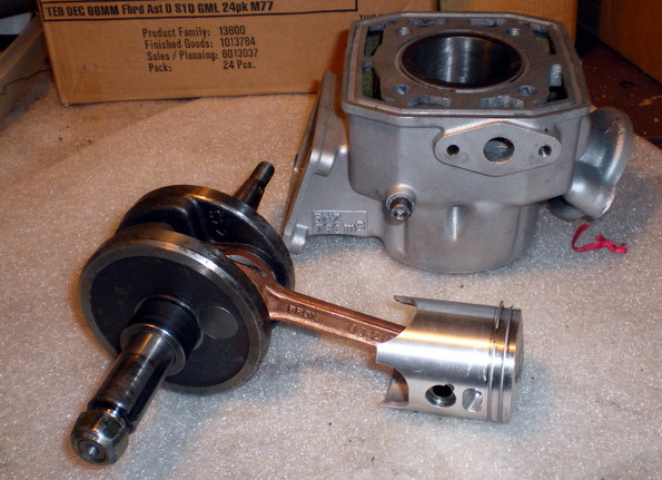

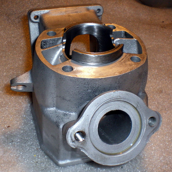

J'ai récupéré le haut moteur et l'embiellage refait :
Le cylindre a été nettoyé dans une machine à laver pour pièces, les conduits microbillés, puis rechemisé :
Le vilo a été équilibré, le kit bielle changé (bielle, maneton, rouleau à aiguille, cales etc). Le piston est monté avec tolérance 6-7 centièmes.
Les gars de l'atelier Gonin à Lyon, pour ceux qui connaissent, et qui ont fait tout ce travail m'ont dit que les pistons Wiseco sont "moyen" en 2 T et doivent être montés avec un peu plus de tolérance qu'avec du Prox ou du piston d'origine. Mais ils vont bien quand même, il faut juste faire un rodage soigné.
Je vais laisser le cylindre comme ça, brut de fonderie, j'aime bien le look.
Bon, plus qu'à remonté tout ça ! :)
