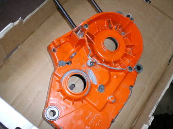

Merci, les gars pour toutes ces infos.
J'ai regardé de près le carter sur Ebay, il m'a l'air en tout point identique au mien, donc je l'ai acheté.
C'est tout de même étonnant ces moteurs Rotax montés en 1994 sur ces ATK !
Ils écoulaient des vieux stocks ou ce moteur était encore en production en 1994 ?
Je sais qu'un cylindre de 370 ne se monte pas avec une chemise de 406 (dispo chez rotax sales), il y a un décalage de plusieurs millimètres avec les lumières.
Et que donnera un cylindre de 406 avec la bielle d'un 370 ?
L'alésage d'un 406 est le même que celui d'un 370, c'est la longueur de la bielle qui fait la différence de cylindrée, ce qui voudrait dire qu'un cylindre de 406 est le même que le 370 ?

Salut JPC,
Va donc faire un tour sur cette page:
http://motoaventurequebec.xooit.com/t36 ... m?start=45
Le mec a un carter encore plus explosé que le tien, et le résultat est super propre
Comme quoi, tes soudeurs ne savent pas de quoi il parlent...

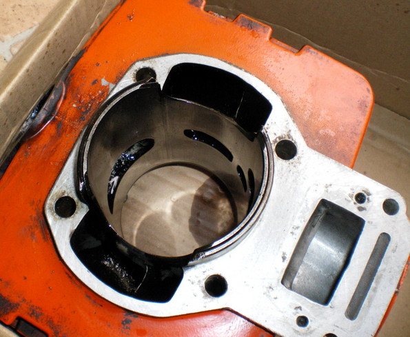

Essayes ici :JPC a écrit :Des nouvelles de mon rotax : ça se présente mal !!!
Le réaléseur dit que la côte actuelle est en 85,00 et qu'il faudrait un piston en 85.50 compte tenu de la rayure qu'il y a dans le cylindre. Mais j'en vois pas chez Rotax sales.
Je ne sais plus quoi penser, les alésages en 85 sont pour les 496 si j'en crois le post sur les gros rotax, je ne savais pas qu'on pouvait monter si haut en cylindrée avec les moteurs orange...
En plus, j'ai le carter coté sortie de boite qui est cassé, j'ai montré ça à une boite de soudure, ils me disent que celà n'est pas resoudable...
Z'en pensent quoi les experts Rotax ?
Y'a personne qui aurait un carter et un cylindre pour moi ? A votre bon coeur m'sier 'dames !

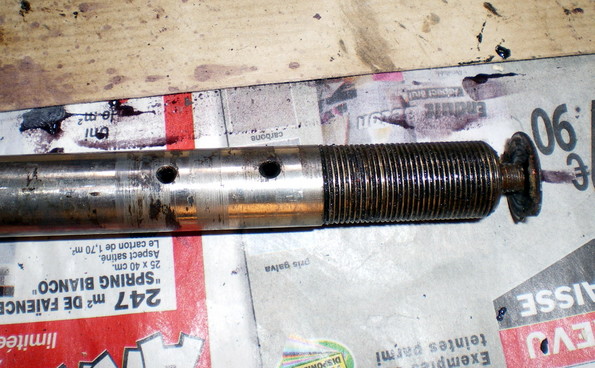

C'est que tu n'as jamais vu une SWM. Sur la TF3, l'axe de BO est également percé et l'on peut monter un graisseur Tecalemit plat.JPC a écrit :L'axe de bras oscillant est visé dans le cadre et il y a une vis pour fermé un accès qui permet de graisser les roulements du bras oscillant :
[img_citation]http://www.srcf.fr/forum/img_forum/2010/05/IMGP5939.JPG[/img_citation]
Je n'avais encore jamais vu ça sur mes autres motos !
Ça va faire une belle machine.

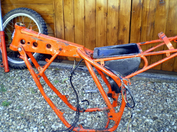

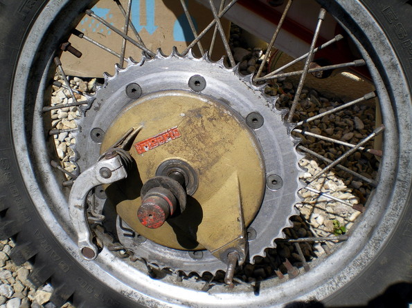

Quelques détails :
Chez Frigerio, ils ont choisi une solution à l'opposée de Portal pour le cadre : une bonne grosse poutre au lieu d'un cadre treillis :
Avec le berceau inférieur boulonné sur la poutre dans la partie avant : à quoi ça sert, je ne sais pas ! Ce n'est pas démontable de toute façon puisque soudée à l'arrière !

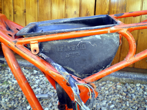

La boite à air siglée Frigerio et made in Acerbis (comme le reste des plastiques) :
Je n'ai pas trouvé comment on retire cette boite à air du cadre !!!!
La flasque arrière siglée Frigerio :

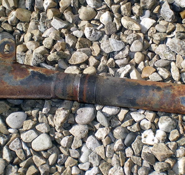

Il y a plein de petits détails qui montrent que les Italiens de chez Frigerio aimaient la mécanique astucieuse : Le silencieux se raccorde par un système à deux tubes concentriques :
Etanchéité assurée !

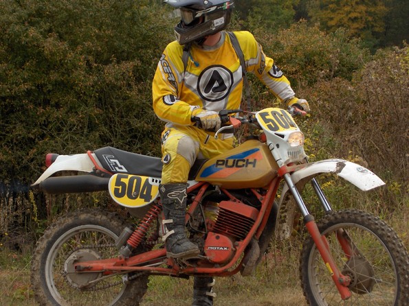

L'objectif :
C'est vrai qu'elle est un peu jaune !!!
