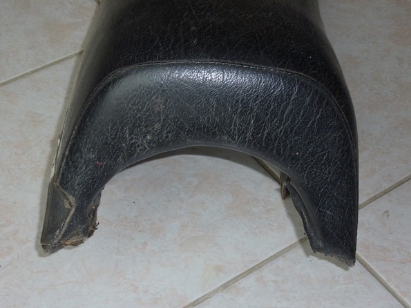

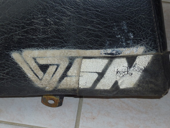

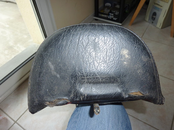

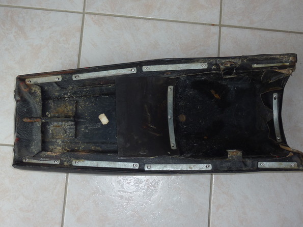

Bonjour a tous :)
Bon le Riri y veut s'attaquer à la remise en état de la selle maintenant. :rolleyes:
Voici son état actuel. ;/
sur son arrière gauche je l'avais déjà réparé en son temps comme vous pouvez le voir.
Sur l'avant la house est coupé.
Bien sur ! refaire une selle c'est quelque chose que fait tout les jours. :D
J'hésite à la donner à quelqu'un qui sait faire , mais faut le trouver .........ou........ le faire moi même , :/ mais la j'ai besoin de conseilles. ce model de house se trouve toute faite ? si non quels matériaux doit on utiliser ? Alors vos ;) avis pour aider le super_riri ?

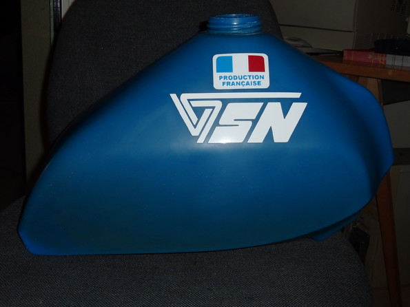

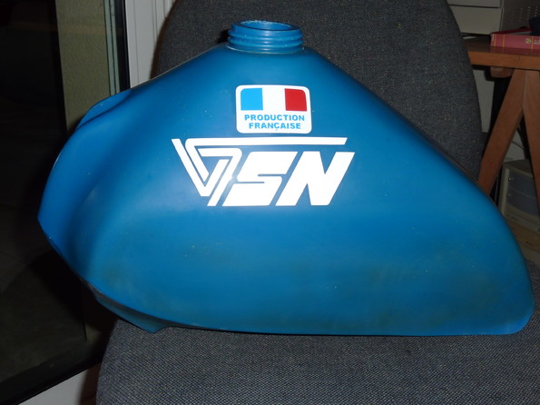

Super_riri16 a écrit :Bonsoir à tous :)
Pour faire plaisir à Dom , une petite photo du bidon avec son maquillage. ;)
[img_citation]http://www.srcf.fr/forum/img_forum/2013 ... 0029-2.JPG[/img_citation]
C'est le coté qui avait chauffé.
[img_citation]http://www.srcf.fr/forum/img_forum/2013 ... 0031-5.JPG[/img_citation]
Comme vous le voyez , je n'ai pas pu rattraper toutes les traces , ;/ mais c'est un moindre mal, vu la bêtise du décapeur.
Mais quesque j'ai du frotter. :hein: Je crois que j'ai tout essayé. :D
J'ai encore un truc à essayer pour donner du brillant , je me suis aperçu en faisant un essai de lustrage avec un disque en laine, que la partie extérieur, qui lui est une sorte de nylon tissé, que, quand je "ripais" sur cette parti je me retrouvais avec le brillant partait. Mais la surface n'est pas assez large pour faire tout le bidon. J'ai bien fait d'autres essais, mais ce n'était pas le même nylon, et pas le même tressage. Donc à suivre.
A Bientôt ;)
Riri le carboniseur :D

Messages : 2879
TXP 51 a écrit :Et bien c'est pas mal :) par contre le drapeau je voyais sur le devant !!!
[img_citation]http://www.srcf.fr/forum/img_forum/2013/03/rs-sachs.jpg[/img_citation]
Oui devant pour la 250 sous le bouchon pour la 125 en 81
Puis sur les GSB (85) sur le dessus du reservoir.
Il s'est balladé le bougre... :D
A bientôt
Messages : 2879
mikalet64 a écrit :tu as fait la méthode Dom ?
super la deco !
A quel méthode penses tu ? Papier de 240 puis 400 puis 600 puis 800 et 1200 puis mirore.
pour moi ca été la base et ....huile de coude.
Mais le plastique c"est du costaud, faut y aller pour l'entamer. ;)

Messages : 2879
Bonsoir à tous :)
A Bientôt ;)

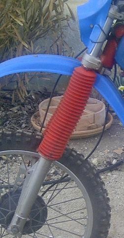

TXP 51 a écrit :Personne n'aurait une photo d'une pièce d'origine de cette couleur ?
Hello Dom :)
Pour la couleur de la fourche voila un exemple.
moins bien exposé:
A Bientôt ;)
Riri
