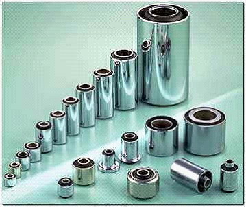

JPC a écrit :Pour tout savoir sur les Flexibloc :
http://www.paulstra-vibrachoc.com/Vert.pdf
Catalogue de chez Paulstra, ça doit être possible de commander.
[img_citation]http://www.srcf.fr/forum/img_forum/2010 ... xibloc.jpg[/img_citation]

Ça serait des flexibloc :
Diamètre intérieur 14
Diamètre extérieur 28
Longueur intérieure 44
Longueur extérieure 40

Sur la mienne en tout cas, c'est des flexibloc, comme les Barigo HB, il n'y a pas de graisse, c'est un système avec du caoutchoux (bon sur la photo, le caoutchoux a été un peu sablé...).
Tu aurai du les enlever pour la peinture, surtout si c'est epoxy à chaud (le caoutchoux ça fond ! :))
Apparemment, c'est du silentbloc, mais je ne les ai pas encore sorti :(
Qui sait quel systeme est utilsé pour la fixation Bras Oscillant ? C'est du silent bloc ?
J'ai pas fait gaffe, car je croyai que c'était ca, mais mon peintre me dit que ca degueule de graisse de partout ... :/ :/ :/
