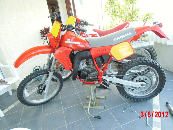

Petite peinture de carter à droite, petit polissage à gauche....
Et petit tour dans le jardin...pour le bonheur des voisins.!!!!!!
Le moteur est vraiment super !
l a partie cycle semble aussi tres bien. :)
Me tarde qu elle soit 100/100 opé !

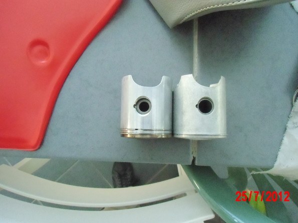

Bon je m y suis 1 peu attaqué.....
Le moteur était absolument inconduisible ,
zéro en bas moins que mon 80 yz 1984 ( c est déja pas tres violent bien réglé :|) et méga watts en haut.
ça m a gavé , donc le week end dernier je m y suis penché .

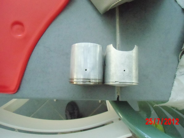

J ai ouvert le moulin.
Le vendeur m avais dit que le piston etait neuf.
en effet , 1 vertex, mais sans l encoche coté admission.
et 2 segments.+ 1 axe de piston méga epais et tres lourd.
Donc j y ai fait cette encoche.changé l axe du piston
Les clapets étaient en acier , remplacés par des fibres de wrx.
La culasse est hémisphérique et pas en csquette de jockey...Mais bon , je me suis dis ...
c est pas ça.
Et puis je me suis penché sur le carbu , et me suis aperçu que c etait 1 boisseau 60 ,....
40 sur les autres...
et là , je me suis dis ça va le faire.
chagement du boisseau.
J ai dé bougné le pot (bouchons , 3bars et chalumeau) +peinture.
pareil pour le radiateur...en cuivre !(il pese au moins le double que celui du wrx.)
2 silenblocs neufs , 1 pot de 250 wrx que j avais topé pour une misere,tout remonté ....et essai dans le jardin.
Nickel !!!!!!! :D :D :D :D
Le moteur marche comme le wrx en bas et semble watter 1 peu plus en haut !
1 régal !

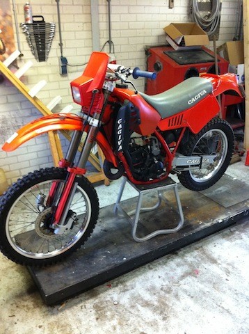

ImageHalo.
la deuxieme,la 83/84,ce ma moto et oui il ce une 83.Aussi j'ai une 83 mais 190 en enduro,les deux motos ont a les papiers belges,et ce dificil de rematriculer,a l'etranger.Aussi on a une encore plus rare ,cettte de les fotos ,ce une modele 87 ,mais ce avec papiers actuelles hollandais
