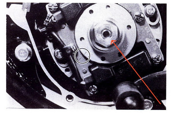

Non, pas de mon moteur (pas encore remonté) mais j'ai ça de la doc YZ 80 J si cela peut t'aider :
A propos y'a quelqu'un qui aurait l'écrou ci-dessus en rab ou le numéro de part list ?
JPC tu n'aurait pas une photo de l'allumage monté et calé ?
