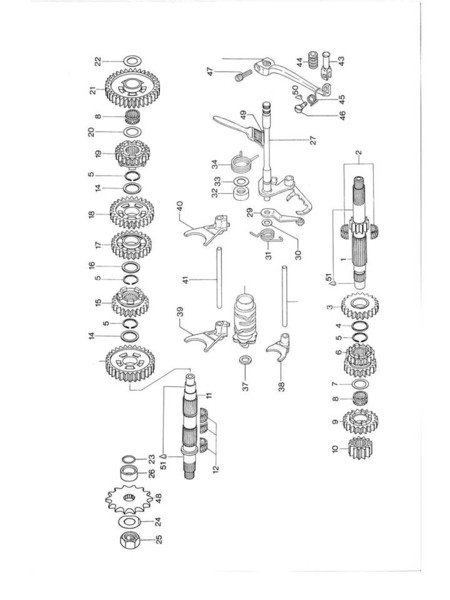

Salut à tous, ça y est, la boite est sortie.

- Messages : 807
le ressort dont tu parle , le 31 est en buté sur un ergo sur le demi carter droit.carlovitch1 a écrit :Salut à tous,
Merci Strong pour cette photo et cette explication, le souci est que comme tu as pu le voir, j'ai laissé la boite dans le demi-carter gauche et non dans le droit, ceci car le séparateur de carters est plus facile à utiliser côté allumage.
Moi ce n'est pas le ressort N° 34 qui est défait, c'est le N°31, celui qui tend le doigt de verrouillage (pièce N° 29). Mon intuition serait qu'il est coincé par l'autre demi-carter, ce qui expliquerait qu'il saute lors de l'ouverture, cependant, j'aimerais avoir confirmation de sa position correcte pour le remontage futur.

Salut à tous,
- Messages : 807
tiens une photo qui est tirée du site srcf (tu connais?
tu vois l'axe de kick et le barillet de selection avec le rochet qui le fait tourner.
Tu as un ressort au pied de l'axe de selection. Il est pris à ce niveau et actionne le retour du bras qui prend sur la base (l'étoile) du barillet de selection. C'est ce petit bras qui est c... à mettre quand tu n'a pas l'outils hadoc.
les joints toriques il y en a un à la base de l'axe de selection, un à la base de l'axe de kick et un en bout d'axe de selection
merci à l'auteur de la photo dont je n'ai pas le nom :rolleyes:
