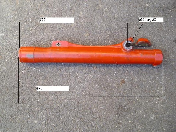

sur ces marzo la c'est un probléme récurrent que la casse a cet endroit de la bride . je le dit et le répéte :il faut insérer une cale en alu (de quelques mm ) qui fasse toute la largeur et qui ai les deux troux de passage des vis . de la sorte vous serreez moins fort (mais serrerez quand méme ) et éviterez la casse . cette astuce vient de deux mécanos (francis camus moto verte 30 ) et sport moto (ancien cagiva ,swm, .... ) qui l'ont adapté a une époque ou il y avait plétore de marzo piffféro 38 sur les motos ;)

Bonjour, pour lever le doute alu magnésium avec une lime tu fais quelques copeaux que tu mets sur une flamme si ça fait des petites étincelles blanches c'est du magnésium ( principe des flash photo)

TXP 51 a écrit :Encore des blémes d'alu :rolleyes:
Ci quelqu'un a ça,c'est une marzo de 38 ,ø d'axe 15 :
[img_citation]http://www.srcf.fr/forum/img_forum/2012 ... cassee.JPG[/img_citation]
suis pas sur que ce soit du magnesium..
ce serai de l alu?

Ca, c'est plutôt un blème de magnésium !!! Un grand classique sur les fourches Marzo
Cela m'est arrivé sur la Cagiva et la Puch...
Met toutes les dimensions de ton fourreau car il y a eu plein de modèle.

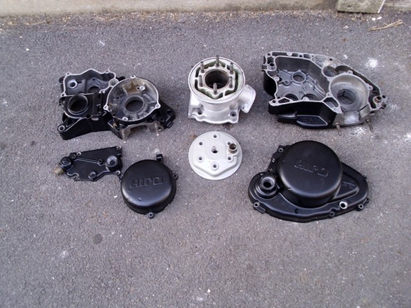

TXP 51 a écrit :Encore que le moteur que Didier a fait sur sa TGM me plait bien :)
[img_citation]http://www.srcf.fr/forum/img_forum/2012 ... didier.jpg[/img_citation]
aaaarhhh !! espionach industriel !!!!!!!!

Ce sera le moteur noir,le cylindre brute et la culasse en gris 7030
