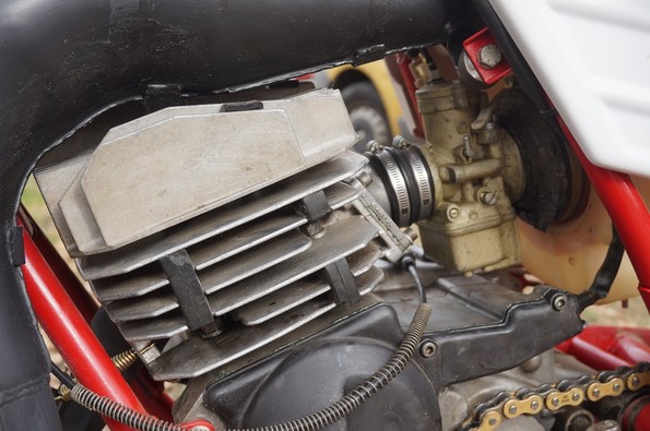

Bonjour, et heureux que cette belle italienne fonctionen après 38 ans de sommeil.
Il y a une boîte qui refait les manchons Cagiva (en espérant qu'ils en ont pour la version refroidie par air) : Classic Repro :
https://classic-repro.com/produit/moto- ... inferieur/

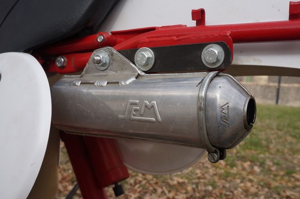

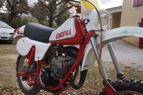

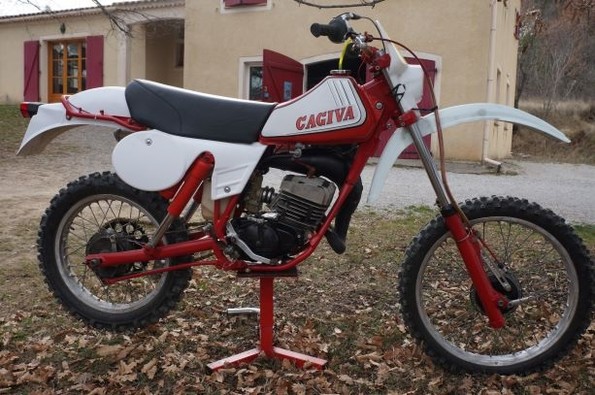

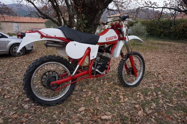

Bonjour Et avant tout un grand merci aux responsables du site sans qui et la nombreuse documentation en ligne je n'aurai certainement pas pu remonter ma moto un 125 cagiva rx restée dans une grange pendant 38 ans après une grosse casse moteur, du coup le plus dur est passé, elle démarre ronronne comme a l'époque, mais il me manque encore quelques babioles pour la terminer et dans l'ordre, une béquille origine si possible refabrication ou même latérale universelle si quelqu'un a une idée ? ensuite un silencieux le mien est un SEM de cross pas très discret, puis ou trouver un manchon carbu boite filtre a air refabriqué ou adaptable ? Puis une question aux possesseur de cette moto, les ressorts d'échappement sortie cylindre sont ils crochetés directement sur les ailettes verticales ou il y a t'il une pièce spécifique.
