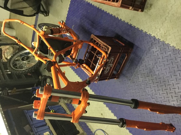

Et la caisse de pif tu peux me la remettre a l'endroit
Merci remcwendlo
Voilaaaa ! :clin:

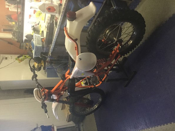

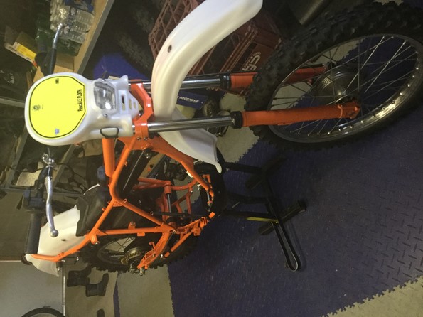

L’avancée de la TF1
Je piges pas je n’arrive pas à mettre une photo dans le bon sens.
Modifié en dernier par JUJU rs le 18 janv. 2020 14:06, modifié 1 fois.

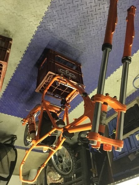

Remontage. Début
Modifié en dernier par JUJU rs le 29 déc. 2019 19:25, modifié 1 fois.

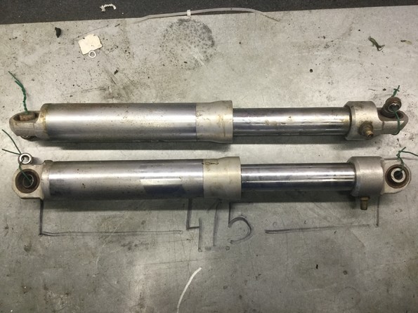

JUJU rs a écrit :J’ai récupéré cette paire d’amortisseurs sur une moto entraxe 415.
C’est quoi et ça va sur quoi ?
[img_citation]http://www.srcf.fr/forum/img_forum/2019 ... FBEE2.jpeg[/img_citation]
Voici la réponse de Fournales sur le modèle.
Bi-amortisseurs modèles : Air Twin, Classic, Magnum, New HD Alloy ou Spring Air
C'est des amortisseurs ENDURO ?
Fournales m'a répondu :
Apres inspection de vos amortisseurs en vue de la date et de l’état des tubes chromés coulissants (piqué par la rouilles non inclus dans le forfait SAV), il ne nous est pas possible de vous les reconditionner sans changer 5 pièces principales sur 6 ce qui reviendrait quasi aussi cher qu’une paire d’amortisseur neuf.
Cordialement
FOURNALES SUSPENSION Sarl
j'ai demandé a les récupérer.
Modifié en dernier par JUJU rs le 18 déc. 2019 17:31, modifié 1 fois.

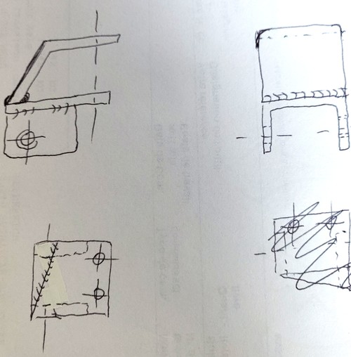

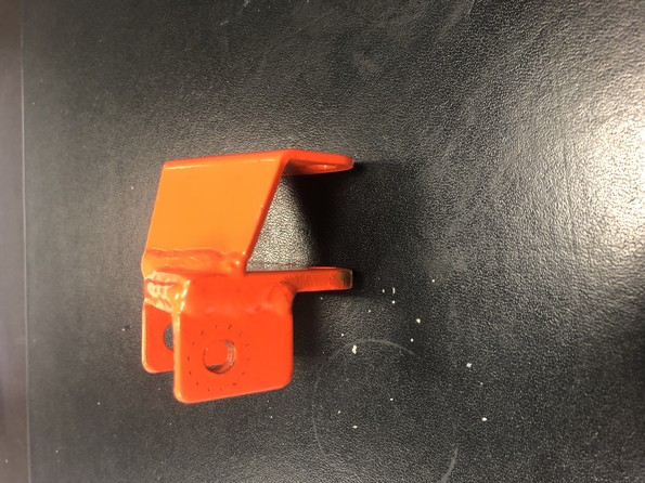

JUJU rs a écrit :La société qui a traité les pièces de ma TF1 a Perdu le support de repose pied Gauche, je suis à la recherche d'un nouveau si vous avez cela.
Modèle identique au TF1, TF3 et RS GS.
[img_citation]http://www.srcf.fr/forum/img_forum/2019 ... G-4384.jpg[/img_citation]
un truc comme ça si tu peux le coter ;)
j'ai inversé l'angle de la patte support pour avoir la pièce symétrique ... à valider
