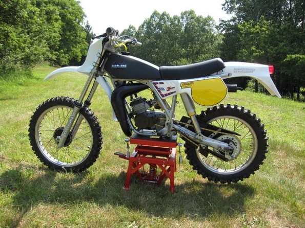

c'est un haut Mr6 monté sur du K6 ou P6 avec carter pompe
Sylvain pourrait t'en un peu plus , pour ma part ça souffle velu pour l'avoir essayée

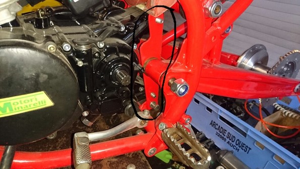

bonsoir , pour le moteur MR6 le plus difficile a realiser c est ( l araigner ) fixation ar du moteur . j ai du la refaire sur le rieju car pas tres bien concu au depart vue que le cadre et un ACCOSSATO J AI REPRODUIT EN FESANT UN GABARIT CETTE PIECES .JPC a écrit :Salut à tous,

la piece entourer en noire . la photos c est celle de la cardel (mr6) qui et differente aussi .

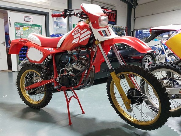

Merci les gars !
Oui, la moto est très grande, largement autant qu'un 125 de l'époque, d'ailleurs, on peut voir que le K6 80 est très à son aise dans le cadre :
Elle a été produite de 1982 à 1984, la RPE "Special" est donnée pour 8 ch, c'est une sorte de trail sportif, et la "Competition" pour 20 ch, apparemment il n'y que le moteur et les suspatte comme différence entre les deux.

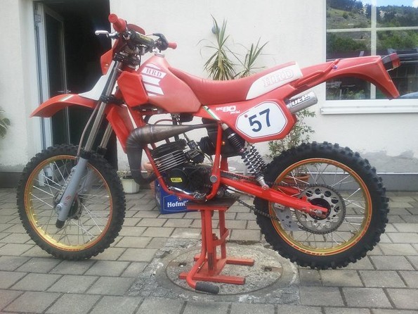

La mienne sera une "Competition" !!!
Mon GB arrière est un TM neuf qui s’intègre parfaitement et améliore un peu le look je trouve (normal c'est du TM ! :clin:)
