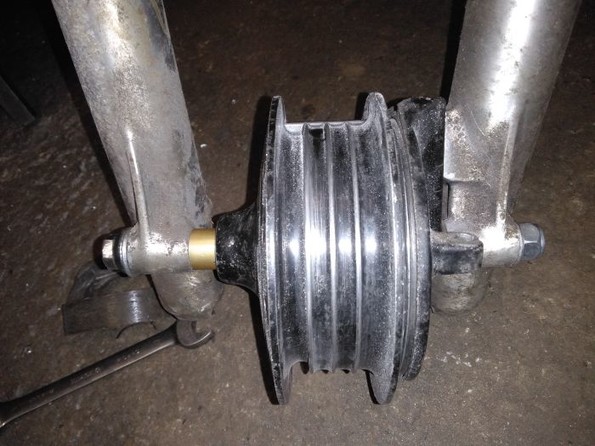

yaktrial a écrit :et hop :)
[img_citation]http://www.srcf.fr/forum/img_forum/2019 ... 195002.jpg[/img_citation]
a signaler au passage
y c'est bien fait c...r le Martien

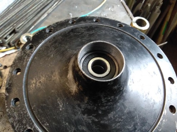

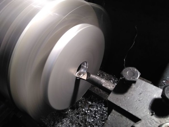

derayonnage de la roue ,alésage du moyeux pour les roulements puis re rayonnage :o

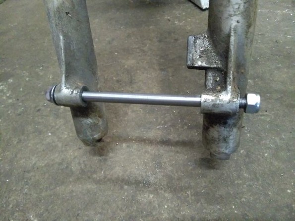

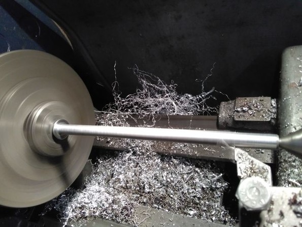

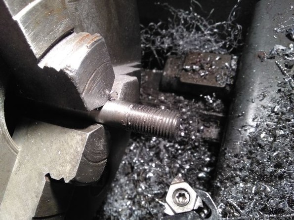

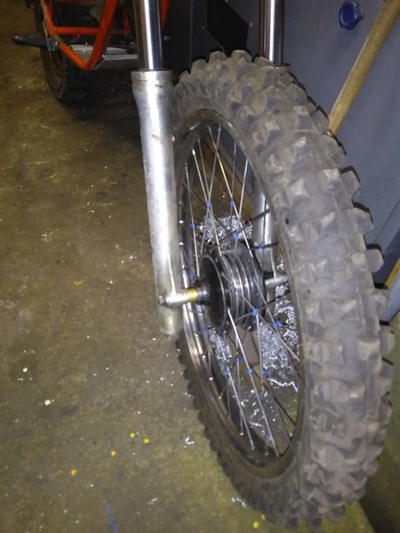

et pis la roue avant faut la mettre sur la fourche :hein:
donc faut faire un axe :P
avec un filetage siouplait
(ha oui au fait la fourche c'est une 125 dtlc )

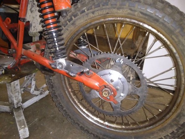

limiter au niveau des pieces disponible sur ce genre de machine
marvin pour qui rien n'arrête continu a faire du copeau
donc adaptation de couronne de french mobylette (country peugeot)
flasque porte couronne
64 dents contre 50 a l'origine

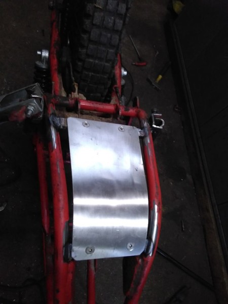

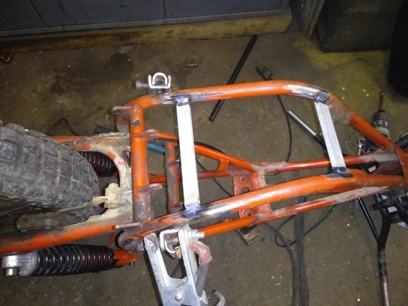

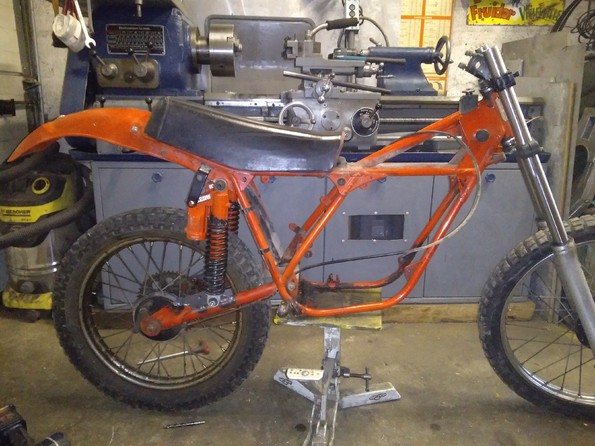

Maintenant partie cycle... changement amortisseurs fourni par Magic Laurent...ils sont avancé pour deux raisons gagner en débattement et surtout assouplir,avec mes 80 kg je les enfonce un peu (faut dire que pour l instant le cadre est vide)..la fourche est passée de 30 a 35 mm..et 190 mm de débattement...les assidus auront remarqué la récupération du garde boue arrière...qui a beaucoup souffert quand il était jeune Image

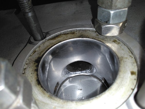

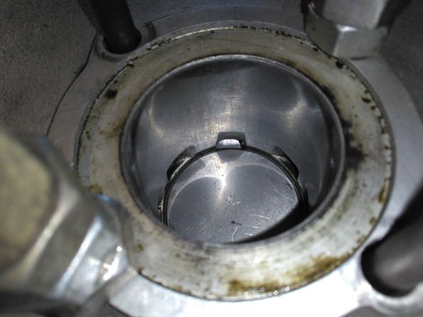

On avance un peu , Vario remonté avec galet en nylon, diagrammes du cylindre définitif ,124 aux latéraux,128 pour l arrière et 186 a l échappement... avec l embrayage ça devrait aller (pour un boîte il serai en théorie un poil creux en bas avec des diagrammes comme ça)..on verra sur le terrain ,il me reste 2,9 mm a retirer pour compenser la hauteur cale /jointsImageImage
