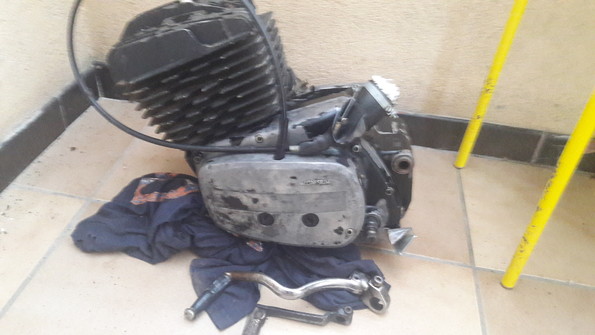

Que nenni, je compte laisser le moteur qui va bien sur la belle Kramer. :hehe:
Quand j'ai ou je trouve une moto, il me faut une poire pour la soif, à savoir des pièces moteur...ou un moteur..z'au cas ou! bon, c'est un rotax trial et je n'allais pas le jeter aux orties; me doutes bien que les rapports de boite doivent être différents.. quoique, le PSB du rotax 240 trial a le même nombre de dents que sur le PSB du kramer... Bizarre, vous avez dit bizarre, comme c'est étrange ..non.. ?

Bonsoir.
Kramer mise en puzzle pour peinture cadre en gris donc..enfin avant decapage et meulage des grosses m**des de soudures que meme un gamin ferait mieux en apprentissage...
Par ma meme occase, j ai trouvé un moteur rotax 240 qui trainait dans le quartier par cheu moé mais berlingo monté sur un trial..au moins je verrais si le vilo a sa clavette et si c est la meme course.l'embrayage est neuf..il compresse et n est pas bloqué.
[/img]http://www.srcf.fr/forum/img_forum/2017 ... 771517.jpg[/img]

Vilo CC ou CL, soit 57 mm soit 61mm.2nis a écrit :Bonsoir,
Petit démontage de la bestiole pour cherche le n° Moteur ou type , et déculassage de celui ci histoire de vérifier l'alésage, enfin, de zyeuter plutôt de l'état du cylindre car, quand on voit le reste, on ne s'attend pas à de belles surprises :
Et bien si!
C'est fou ce qu'un moteur peut parler et nous donner des infos sur son passif , enfin du moins sur le dernier à faire des réparations .. avant de s'en séparer.
Généralement, quand tu amènes un cylindre à réaléser, on te pose une étiquette sur le cylindre et on te met ton nom car il y en a une palanquée qui attendent leur tour.
Ce Cylindre a été réalésé à 72.25 et le piston n'a pas beaucoup tourné; pas de calamine , pas de rayures et jeu dans son cylindre, et petit truc rigolo, comme je disais plus haut, le nom du client écrit au feutre sur le cylindre..(normal, à la longue, voir au nettoyeur haute pression, ces bribes d'info s'évanouissent !)Bon, quand je dis Client, cela peut être la raison sociale de la boite aussi, bref, si un gars ou , quelqu'un connaît un magasin au nom d' Offenstein, ce doit être sa bécane que j'ai actuellement et qu'il a eu auparavant..voir en transit pour réparation
A propos, la course fait une soixantaine de centimètre, multiplié par l'alésage, cela ne fait pas 240 ccm3 on dirait , ou je ne sais plus compter...!! :quoi:
Course courte, alésage 74 mm, course 57 mm, cylindrée 245 cm3
Course longue, 72 mm, 61 mm, 247 cm3
spécial tva France, 72 mm, 57 mm, 232 cm3

72.25 qu'il a dit le PanzerJPH74 a écrit :Bonsoir 2nis
la course fait une soixantaine de centimètre ... :hein: :hein: :hein: c' est un moteur d' engin de chantier![]()
La formule étant : course ( en mm ) x dia du cylindre divisé par 2 au carré x 3.14 :1000
EX : 60mm x (74/2)au carré x PY : 1000 = 257.91 cm3
:clin:
A+JPH74

Passionné par les élections, pas plus que cela car me doutais du duo qui arriverait en tête, et de ce fait, on sait que l'on y retournera.!7
Heu..concernant la mesure..en centimètre, méa culpa! ce n'est pas un longue course ou un Deutz comme moteur de monté dessus...je devais avoir l'esprit ailleurs quand j'ai écrit cela. Sinon je pense que tous les vilo de ces moteurs rotax devaient avoir la même course en 250, c'est à dire 58.0 ou 59.0 que j'ai arrondi à 60 car j'ai fait une mesure pifométrique ...

Bonsoir 2nis
:clin:
A+JPH74
:clin:
A+JPH74

T'es pas passionné par les Elections
234 et des brouettes j'ai enlevé les virgules ça doit être un 240 c'est a dire un 238
3 ( Pi ) x Rayon au carré (72divisé par 2= 36x36=130) 130x60 = 234
C'est ok bill
C'est ok bill

Bonsoir,
Et bien si!
Et bien si!
