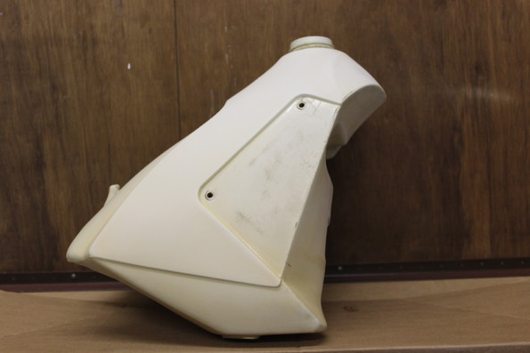

Messages : 531
Oui, je pense qu'il va vite jaunir mais il était un peu dommage de le laisser pourrir dans un coin du garage. Je vais prendre le temps de le restaurer correctement et il servira uniquement pour les photos :-) J'essaierai peut-être d'appliquer un verni mais j'ai des doutes ... et quand on voit les nouvelles bécanes Sherco, KTM ... ils sont aussi jaunis !!!!! :-)
Modifié en dernier par Frédéric Desaintghislain le 26 avr. 2020 07:32, modifié 1 fois.
Messages : 531
Pas mal du tout :-)
Merci pour l'info.
Messages : 27375
Pas mal Fred, tu as bien bossé, mais il risque de jaunir rapidement. :rallyes:

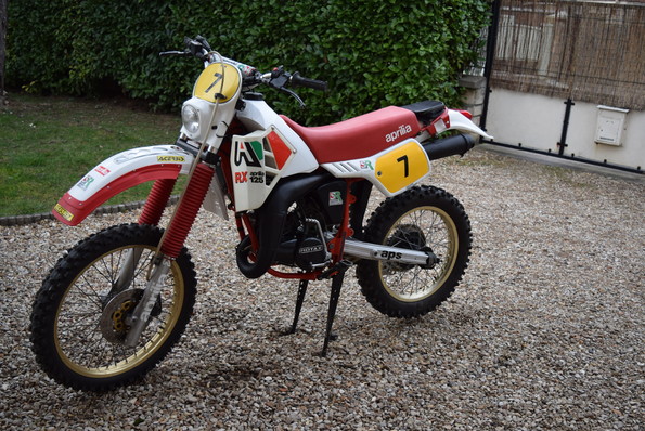

Sur mon 125:
Pour le coup, les ouies ne sont pas peintes. C'est la meilleure solution que j'ai trouvé.

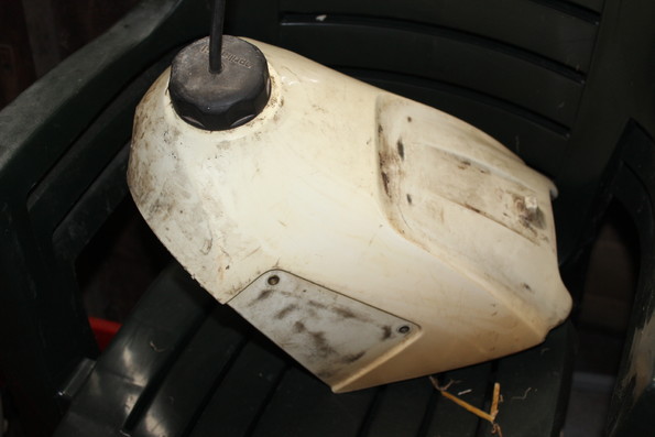

Messages : 531
Tentative de restauration d'un réservoir destiné à la poubelle ....
Assez satisfait de la première journée de ponçage :-)
Encore du boulot mais je vais y arriver ...
Avant
Après un peu de travail
Modifié en dernier par Frédéric Desaintghislain le 25 avr. 2020 17:47, modifié 1 fois.
