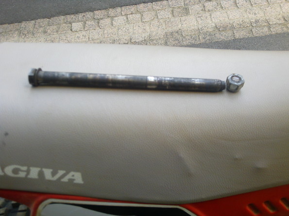

par TXP 51 » 30 juil. 2018 13:26

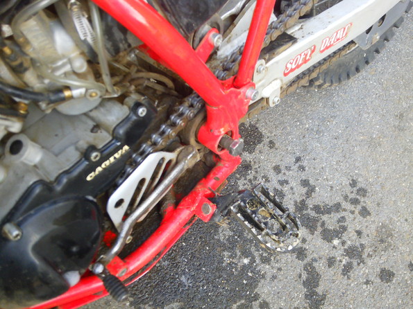

jmb a écrit : salut.
c est pas le premier cassé que je vois.
ton bras oscillant est bien calé dans le cadre ?
Il était juste monté dans le mauvais sens!

par cagiva 33 » 30 juil. 2018 13:13
et ben !! :hein:
Messages : 3788 Enregistré le : 22 sept. 2009 20:49
Localisation : toulouse con !
Message
par jmb » 30 juil. 2018 13:13
salut.
Messages : 5652 Enregistré le : 17 févr. 2010 21:28
Localisation : 51
Message
par TXP 51 » 30 juil. 2018 12:26
Surprise du jour aprés Namur !!
Ca aurait pu finir mal :/
Alors pour info l'axe a un sens de montage,l'écrou doit étre du coté du PSB !
