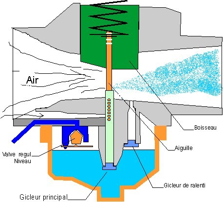

Les boisseaux divergent par l'angle de coupe arrière qui va influer sur le vortex des gaz dans le carbu, et donc la vitesse.
Pour l'aiguille, voilà un petit tuto sympa et bien expliqué :
https://www.scooter-system.fr/forum/top ... rburateur/
Attention, aiguille et puits d'aiguille sont appairés :clin:
Modifié en dernier par gitane-mais le 01 avr. 2020 05:23, modifié 1 fois.
Alors
L’aiguille est un cône qui coulisse dans un autre « le puits », cela gère le mélange air/carburant en fonction de l’ouverture du boisseau, enfin moi je vois ça comme ça 😜
Donc le poids n’a rien à voir, c’est la forme du cône qui est importante
