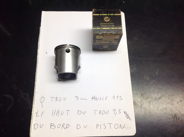

LECUYER a écrit :[img_citation]http://www.srcf.fr/forum/img_forum/2017 ... image.jpeg[/img_citation]
Merci Laurent , t'es le meilleur !! :bise:
Messages : 3850
9 + 2mm j'avais pas de meche de 11 a l'époque ;) me suis peut être arrêté a 10 :cool:
Laurent 👍😉

Swoum_55 a écrit :Pour moi, aucun doute, la saignée est alimentée jusqu'au pmb. D'autant qu'il y a eu de vrais 5 transferts.
il va bien se trouver un srcfiste pour donner la cote.
Faut sortir le pied qui coulisse ? :P
Messages : 3850
Julien a écrit :Je suis d'accord que ça peut largement me suffire question chevaux
Par contre je pense qu'en matière de saignée il faudrait t'en prescrire une, histoire de faire remonter le taux de sang dans ton alcool !!
La question n'est pas de savoir si c'est une saignée dans le cylindre ou un vrai transfert , la question est d'avoir la dimension du trou dans le piston qui alimente ladite saignée
Si c'est un vrai transfert comme les Can am (et paf ) y a pas d'trou Na
Quand je pense que j'ai hebergé chez moi une saloperie de Jap jaune et moche
Et qu'il me parle comme ça l'autre
Messages : 3850
En 1977 java un portalou 125 :D
Méééééé c'est bien loin
Je ferais correspondre le bas du trouduc avec le bas de la saignée
Diamètre huit de méééémoire prends la cote de la largueur de la Saignée
Jeumsouvien ;) avoir percé + 2 mm 10 pour 8 ou 12 pour 10
Cela donnait un poil plus de couple mais un poil de trou
Oui d'origine c'est rond

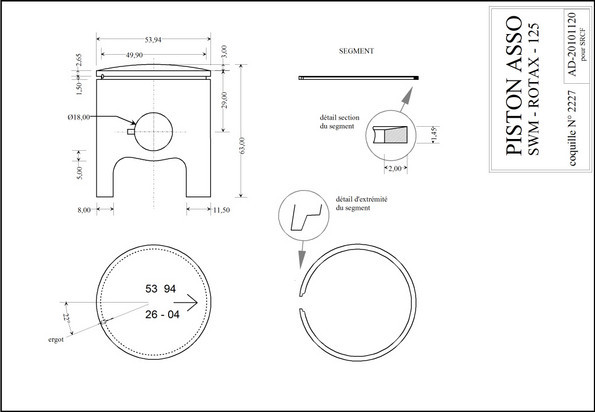

Oui on peut en déduire la largeur et imaginer que c'est rond ( quoique j'en ai vu des rectangulaires )
Par contre pour la position en hauteur c'est moins clair pour moi ..
Considère-t-on qu'on alimente la saignée jusqu'au PMB ?
Modifié en dernier par Julien le 05 janv. 2017 16:39, modifié 1 fois.
Messages : 4050
La position du trou peut être déduite de la course du piston par rapport à la saignée.
Le seul piston dont j'ai les cotes, ne comporte pas de trou.
Modifié en dernier par Swoum_55 le 05 janv. 2017 14:00, modifié 1 fois.

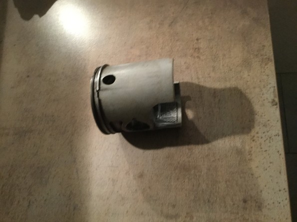

Messages : 3850
Swoum_55 a écrit :Ah oki. Je ne savais pas qu'il y a aussi des pistons 125 à troutrou. ;/
C'est le 4 transfert et demi juste une saignée dans l'épaisseur de la chemise
Pour les gars du far east c'est bien assez

Messages : 4050
