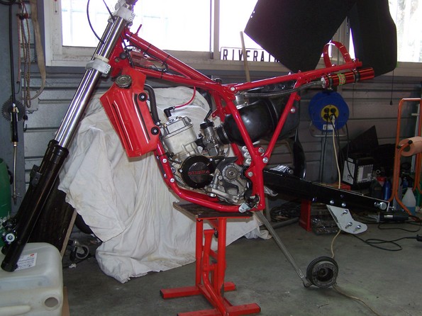

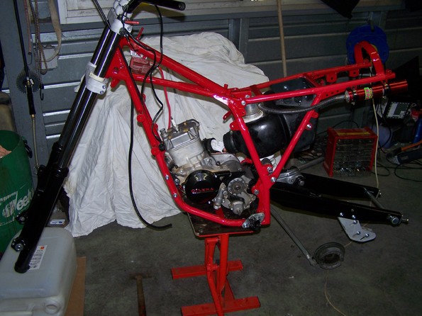

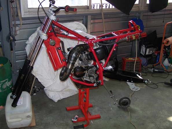

hurricane : oui, oui, bras noir, fourche noire
B.O Noir ça le fera comme sur celle (d'usine) de Rinaldi :hehe: :cool: Après la fourche, à voir, mais vu comme c'est partit, ça aura de la gueule quoiqu'il arrive :D !! Bravo en tout cas, ça semble en très bonne voie, vivement la suite des photos :clin: :bise:
Ps: Hop, pas le temps de finir d'écrire et hop les photos avec le pot et le radiateur ont été rajoutés !! Trop beauuu !! :cool:
Ps2: Si j'attends encore un peu avant de poster, autant tu es dessus en train de rouler ?!? :lol: :P

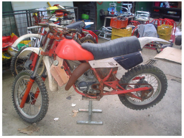

El'mancho a écrit :Un proto abandonné ........ :(
transition entre le twin shocks sur acier et le bras alu et ses biellettes, un passionné a-t-il des infos sur cette moto dont la "révolution" technologique qui lui a été greffée semble avoir été laissée de côté en même temps que le reste :hein:

On a eu l'occasion d'en parler, réellement surprenant cette suspensions suivant le principe du parallélogramme déformable également utilisé sur le cyclo de compétition à variateur des années 80/90.
Peut-être a t'on essayé d'utiliser ce système pour éviter les biellettes d'un amortissement variable en en ayant les effets ?
Même si cette suspension ne fonctionnait pas très bien , l'étude technique a elle seule donne une certaine valeur historique a cette moto je trouve . :) :)

:D ...... à priori ça ne fonctionnait pas bien même avec la selle xxxxl !
Un jeu de biellettes à grande échelle ......... plus le bras oscillant remonte plus la "tringlerie" supérieure agit sur l'amortisseur, une belle usine à gaz, admission rotative, ancrage rotatif ...... la roue tourne mais le concept ne reste pas, et puis bonjour l'entretien des axes, poids suspendu, masses non centrées, à l'opposé des évolutions entre 82 et 84

Effectivement original le BO :hein: devait pas etre confortable vu le rembourage de la selle :lol: :lol:
Plus sérieusement je ne comprends pas bien comment cela peux fonctionner :(
Waouh ! :hein: En tout cas une jolie pièce ;/ , jamais vu ce type de montage !
