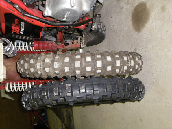

C'est vrai que l'avant fait moins gros que le Michelin ou même le Maxxis .
Messages : 27315
Ça a l'air franchement bien!! ( surtout l'avant) ;)
Les Metzelers comparés a des pneus de 50 d'époque : 350x18 et 250x21 .

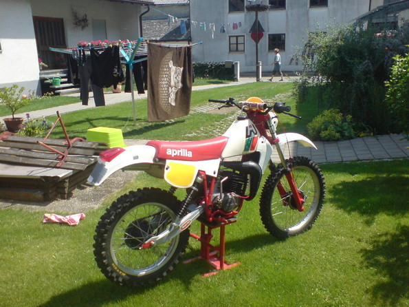

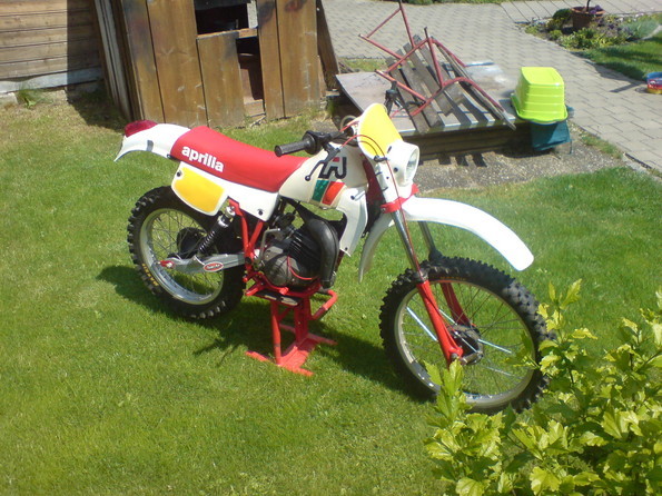

C'est pour monter sur ma 80 RX, ce n'est pas encore faitet c'est pas pour tout de suite. Des photos dès que possible. Le coup d'oeil vaut mieux que les longs discours.
Voila la moto de Patrick ( RX80 Heiza):

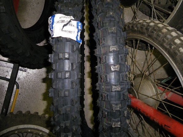

il y aurait chez METZELER : MCE 6 Days Extreme Mini Enduro
avant 80/90 - 21 M/C 48 M M+S
arrière 110/80 - 18 M/C 58M M+S
DIDIER:

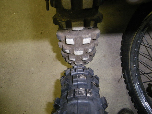

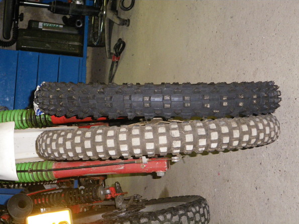

Voici les fameux Metzeler six days " spéciales petites ".
Comparé au Michelin Enduro Avant 90/90- 21 :
Les metzeler sont bien sûr a gauche sur les photos , dans la réalité on voit mieux la différence de taille ( Notamment l'avant )
Homologué FIM et dispo sous quelques jours pour moi , par contre je ne l'ai pas testé .
