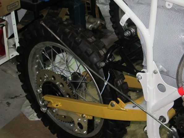

Bon en y regardant de plus près (la vue baisse !) effectivement il y a du jeu entre l'axe et la flasque de frein.
mais seulement de ce coté car de l'autre c'est juste!
la faute à l'incompatibilité d'humeur entre la créativité et parfois la bizarrerie Italienne et la rigueur germanique ?
problème de taille en tout cas
maintenant quoi faire? trouver une autre flasque avec un petit troutrou (17mm), ou opter pour un insert (ceux sur la photo ne sont pas à la bonne taille mais j'hésite entre ces deux modèles)
en attendant, pour passer le temps j'ai commencé le nettoyage des caches latéraux (origine KTM) qui étaient peints à la gouache en rouge Kramer

Si ton (ou ta.... sur la photo je vois pas son sexe) flasque bouge quand tu tournes ça doit être que le diamètre de l'axe et celui de l'alésage du flasque ne sont pas raccord!!! ou pire encore que celui de l'axe et des alésages inter de roulement sont pas raccord
Gaffes ça peut être dangereux!!!
Doit y avoir un pb de Ø qq part!!

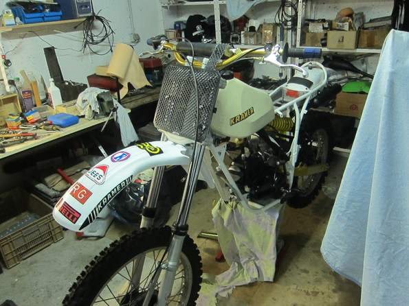

bon aujourd'hui j'ai mis le réservoir c'est bon pour le moral même si je pense opter pour une déco style Kram-IT 80 enduro comme sur les moto d'usines de l'époque.
J'ai galéré avec la roue car c'est une roue provenant d'une swm avec amortisseur de couple sauf que l'axe en deux parties :rolleyes:est trop court. J'ai donc changé l'axe, trouvé les roulement addoc mais au montage la flasque ne reste pas droite du coup ça freine en tournant
la tige est aussi trop courte, provenance Can-Am TNT... bref les joies de la restauration (retorazion! argh!!)
Sino je la trouve mimi avec sa plaque Preston ajourée, enfin mimi pour une allemande on est bien d'accord..

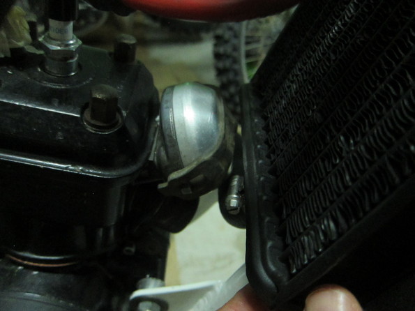

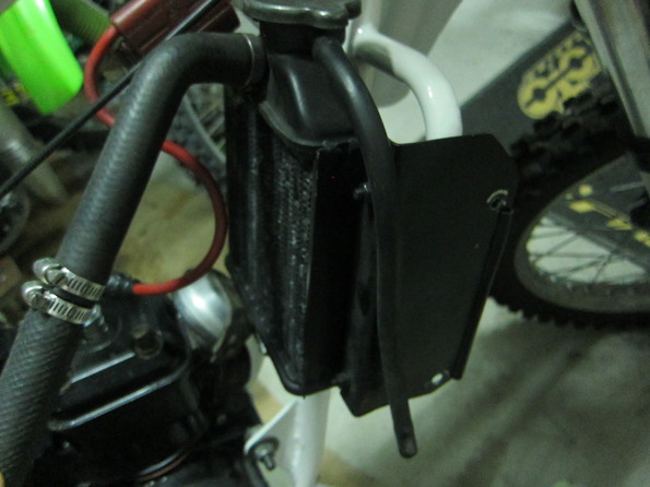

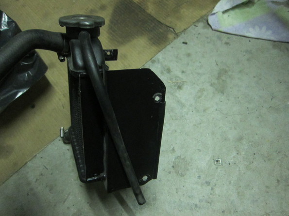

les KTM de 82 c'est bien celles avec le radiateur à l'horizontal sous le réservoir?
Lors de la journée kramer j'avais bricolé un montage avec un radiateur d'une 125 YZ de 82. ça passe juste et Clemens (Kramer website) m'avait fair la remarque que le radia était "trop" gros!!
Les fixations sont coté droit et avec la grosse patate devant le moteur c'est vraiment juste.
voilà ce que j'avais bricolé (je vous avais prévenu je navigue pas dans la catégorie élite!)
En fait il faudrait un radiateur un peu plus large que haut, car il n'y a pas beaucoup de place non plus avec le réservoir pour ouvrir le bouchon. Je pense que sans la grosse patate sur le cylindre ce serait franchement plus simple.

Bien joué! Pas facile de savoir où placer ce satané radia....
