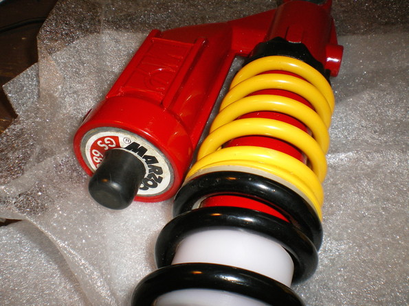

Une petite réfection d'amorto pour un pilote de pisse feux très rapide :clin:
Donc une paire de GS680 clean extérieurement mais qui pisse l'huile à gogo :rolleyes: :

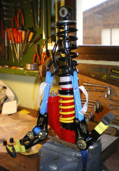

Aller, c'est parti, démontage des ressorts :

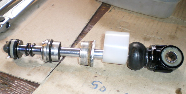

Vidange de l'huile (il y en a pratiquement plus dans un des amortos et dans l'autre, l'huile date de 1980 vue la gueule et l'odeur :lol:)
Ensuite démontage des couvercles de bonbonne, sans problème grâce à Mr Facom :

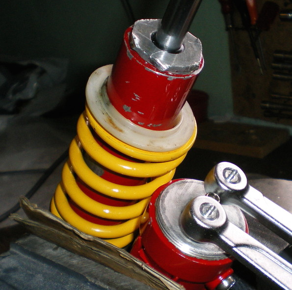

Vous avez vu la gueule du couvercle de corps d'amorto ? C'est là qu'on sait qu'on va en ch... grave :mick

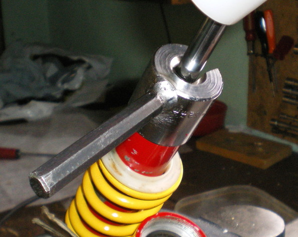

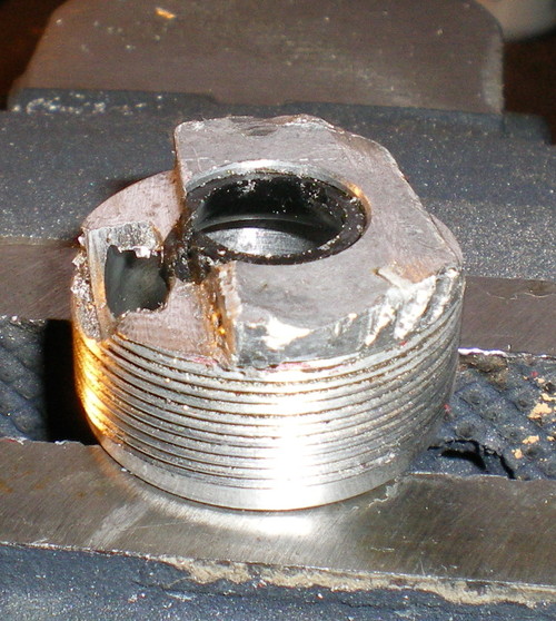

Mais sur le premier, le six pans du couvercle est complètement bouffé et c'est bien sur complètement bloqué. Le précédent proprio n'a jamais réussi à les ouvrir et je n'ai aucune prise pour dévisser, la guerre est ouverte !!!! :lol:
Attention, âme sensible s'abstenir, ce qui va suivre est vraiment horrible !!!! :P
Bon, je vous passe les détails mais après avoir tout essayer, il a fallu passer par la torture, les mutilations (sans anesthésie) et autres actes de barbaries :
Mais bon, seul le bouchon a été sacrifié, le guide tige et la tige s'en sortent indemne ouf !!!

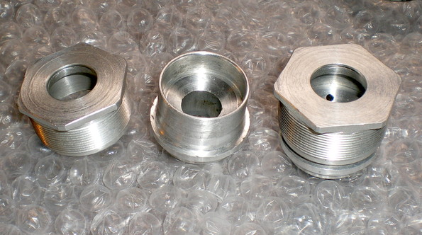

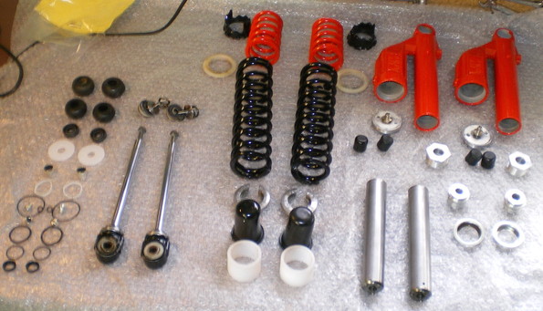

Voici avec les bouchons neufs :
Ensuite, peinture neuve et c'est prêt pour le remontage :
