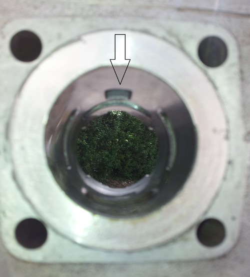

La fameuse lumière à l'ar du cylindre :

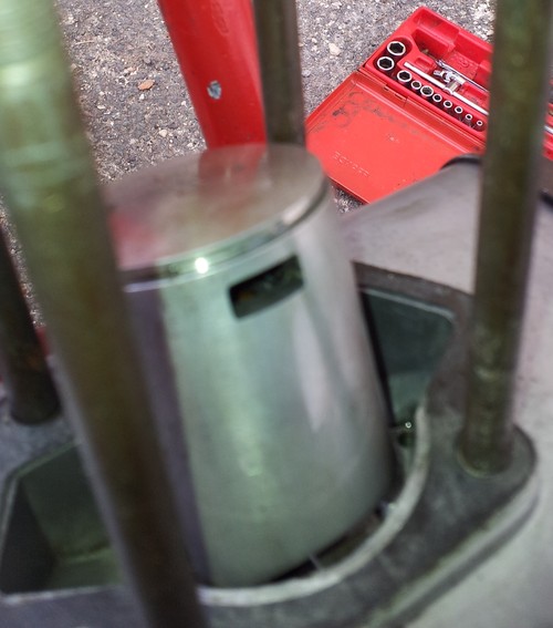

L'ar du piston :

faut il mettre ce piston sur un cylindre qui n'est ni un corsa corta ni un chromé dure ?
J'ai répondu plus haut, mais tu n'as pas dû voir.
Sur certains cylindres Minarelli tu as (Corsa Corta et radial chromé notamment), au dessus de la lumière d'admission, un troisième transfert.
La lumière à l'arrière du piston, sous le/les segment(s), sert à alimenter cette lumière en gaz frais.
