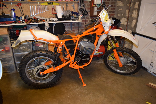

Avancée des travaux.
Comme je le craignait un peu, remettre le moteur dans le cadre n'a pas été une partie de plaisir. On a bien essayé de l'enfiler direct, mais rien à faire. Après avoir démonté la roue, la boite à air, les amortos et le BO, ça rentrait mieux. A noter que le montage est plus facile sur les versions TF1 "plastiques" ou TF3 avec l'évolution du système de fixation avec les plaques alu devant.
Bon , c'est fait, on attaque la dernière ligne droite, et c'est sympa!!

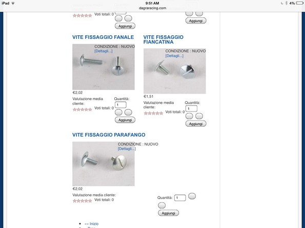

enduro_1980 a écrit :Avec quelques mois de retard pour SWM29.
Pour les vis de plaques laterales et garde boue, je les prend chez dagraracing.com. C'est la replique exacte de l'origine. Les origines swm sont specifiques et plus larges que tout ce qu'on peut trouver dans le commerce.
Celle sur ktmklassiker sont des vis comme sur les tm modernes, tu les trouves a un peu + de 1 euro piece chez nicollo sur ebay.it dans les pieces Cagiva vite wmx125.
[img_citation]http://www.srcf.fr/forum/img_forum/2015 ... _image.jpg[/img_citation]ee

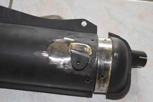

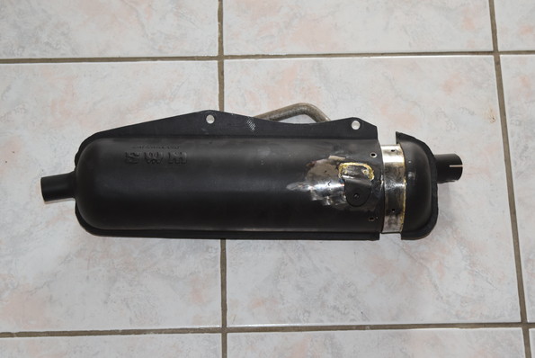

Histoire de silencieux. Il avait une salle tronche et était bosselé, je voulais aussi le faire démontable.
Debosselage et modification, je le repositionne sur la moto et m'aperçoit que la patte de fixation se trouvait à 2 cm du bon endroit sur le cache. Merdum j'avais pas fais attention au démontage, il y avait une petite patte bricolée en alu, pas belle pour rattraper l'écart. Rebelote, démontage couper la patte repositionner et ressouder...
Avant sur la moto avec la patte moche:
Modification patte+ démontable:
Mise en peinture à suivre...
Imageee
