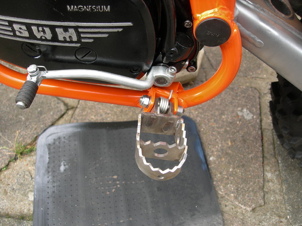

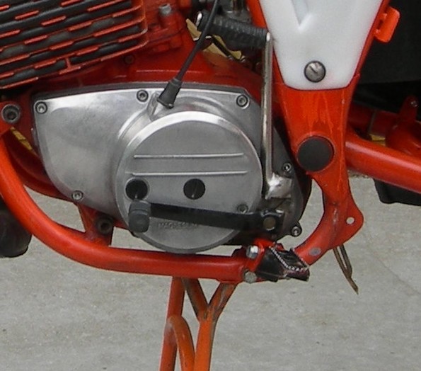

Salut Thierry et autres amis...
Si tu parles du sélecteur sur ma 175 TF3 ?
Sélecteur de Rotax d'origine...Provenance de SWM ou Can Am
Passage au zingage + nouveau caoutchouc (original vieux stock)
Attention, c’est repose pieds sont très bien en 3mm+ de gauge, René en a fait une série plus fine et cela a était annuler et a considérer comme erreur de jugement ! :mick
Les nouveaux sont revenus en gauge épaisse et de bonne soudure, moi je roule avec sur mes SWM et ils sont très costaud et surtout quel différence pour rouler en position debout, très rassurant et confortable.
Ou comme celui-ci dessous sur ma 370 avant restoration, modern et passe juste sur les gros Rotax après quelque coup de marteau. (Mais passe bien pour les autres SWM et surtout moins de 30 euros)
Une vie, profitons en!
Philippe.
Philippe.

quand tu prend la chappe sur les cales pieds d origine tu viens en faite couper "avec un disque tres fin) les 2 bouts de fer plats qui on deja la forme , les trous...mais si tu ne veus pas sacrifier une paire de cale pieds tu prend du fer plat et tu taille dedans.je ne sais pas l origine des repose pieds( peu etre yz) mais tu sais il se ressemble un peu tous sur les modernes moi j aime bien un peu large .juste que je me sente bien pour piloter.
pour le selecteur thierry il etait dans un petit stock de piece quand j ai acheter la moto.j ai juste couper le bout quii etait fixe pour souder un bout de " moderne" repliable et solide.j en ai profiter pour allonger un peu la longeur pour le confort .
