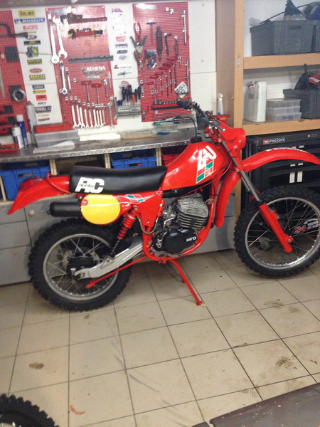

Voila fini , je vous mets plus de photos trés rapidement , plus de gros plan, comme vous aimez......
Merci à BEN 56 pour m'avoir dépanné de la bobine.
