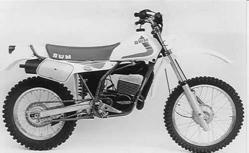

SWM RS250 S1 1983

Merci pour ces explications qui clarifient les choses. Avec ce modèle 84, tu as raison de suggerer qu'ils n'avaient aucune chance face à la concurrence plus avançée...

Il y a eu ce modèle qui n'a jamais du être mis en production qui pourrait être considéré comme 83.
Mais ma plaque de cadre est bien frappée 1983 comme année de fabrication. C'est la que l'on peut discuter, fabriquer en 83 mais considéré comme modèle 84.
Philippe T, c'est toi qui m'a vendu quelques pièces pour cette moto?
- Messages : 27341
La 250 est bien plus courante que la 125, quelles différences entre le 83 et 84 Philippe?

Je viens de terminer la restauration d'une RS250GS TF3 ou plutot la résurrection. C'est parti d'un cadre pour finir en TF3.
J'attaque donc mon prochain projet: la restauration d'une RS250 S1 de 83. Certains disent que la 83 n'est jamais sorti et que les S1 comme celles ci sont des 84. La plaque de cadre est frappée 1983 et le numéro de cadre 0002. Elle a du être fabriquée dans la seconde moitié de 83 car les jantes Akront sont de 08/83. Si un autre post j'apprend que SWM n'en a sorti que 44 exemplaires.
La surprise est venue du moteur, un bas moteur frappé 1980 et un haut moteur de 1977 en 74 mm. Ca sent les fonds de tiroir pour assembler ces S1.
