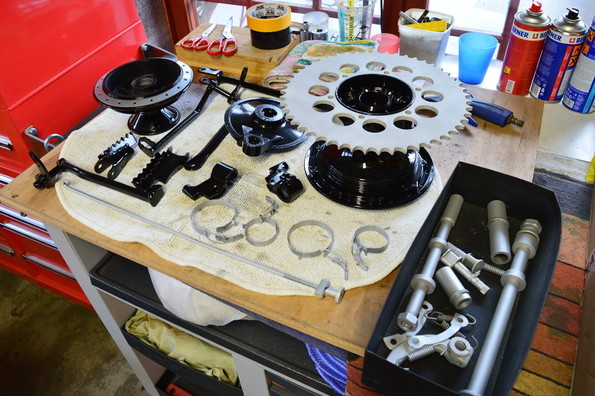

Messages : 4054
Ray a écrit :les pièces sont toutes microbillées , ensuite traitement avec un spray Zing à chaud( très résistant) et pour les pièces non "cachées" vernis PU pour être tranquille après.
Pour répondre à Juju, la couronne était avec la moto, par contre je vais devoir reprendre une seconde pour la 2ièm moto, si quelqu'un à une bonne adresse ?
Spray à chaud?? :quoi: Je connais "à froid", Erreur ou ça existe vraiment? :mick
belles pièces en effet :clin:
perso , je suis intéressé par le plan du patin , vu que j'ai pas le modèle et que j'aime bien faire tout seul :)
sinon , tu montes tes pièces microbillées direct ? :hein:
une belle mob ! :cool:
Modifié en dernier par mikalet64 le 08 févr. 2016 20:41, modifié 1 fois.

c'est quoi ce traitement sur les axes et partie métallique ?
