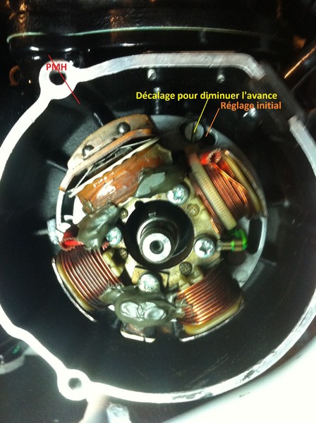

Attention à ma photo elle est mal orientée, le cylindre est à gauche.
Que veux tu dire par à fond en arrière ?
Mon rotor tourne dans le sens des aiguilles d'une montre, j'ai donc décalé le stator à fond dans le sens des aiguilles d'une montre afin de diminuer l'avance. Je rapproche ma bobine d'allumage de mon point mort haut. J'ai un repère de point mort haut sur mon rotor, et actuellement ma bobine est quasi centrée sur ce PMH. Je vais essayer de remettre la photo un peu mieux.

Mon carbu est refait à neuf, donc OK. Au pire ça tournerait mal mais ça doit démarrer.
C'est pas du on off l'allumage, une bobine HT défectueuse ou pas d'origine, un bobinage de stator abîmé, ça peut donner une étincelle mais n'importe comment et n'importe quand.
Si j'avais une lampe strobo le doute serait levé.

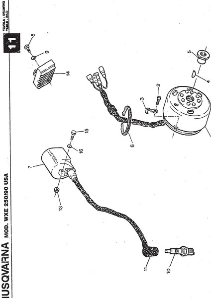

Je ne connais pas le mini 4, mais lorsque tu écris "pas de CDI", saches qu'il y en a un, obligatoirement. Soit indépendant, soit intégré à la bobine.
D'une manière générale, si un seul fil va à la bobine, hormis la masse, le CDI est ailleurs. :clin:
Il me semble bien, avoir vu, un schéma HVA/CAGIVA, avec un CDI externe.
À voir si ça colle avec ton modèle. Le schéma ci-dessous est peut-être un Kokusan. :/
Autre Motoplat avec CDI externe:
