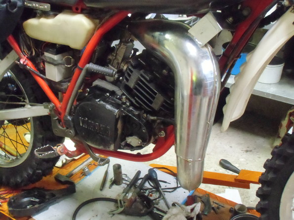

Fred a écrit :En attendant l'arrivée de nouveaux gicleurs de ralentis (et d'une couronne 54 dents) et d'une solution pour la carburation. Quelques photos de la Mimix avant son changement de pneus, là c'est ceux d'origine, je les change demain :hehe:
[img_citation]http://www.srcf.fr/forum/img_forum/2014/05/P5030002.JPG[/img_citation]
Elle est mimi cette Miimix ! :)
