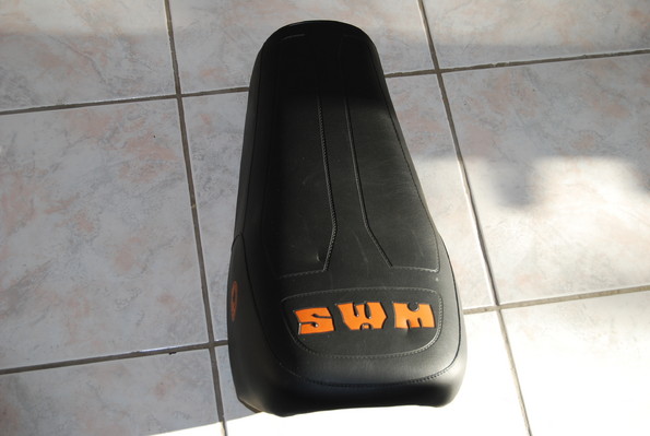

Quelque photos de pieces refaites en vrac:

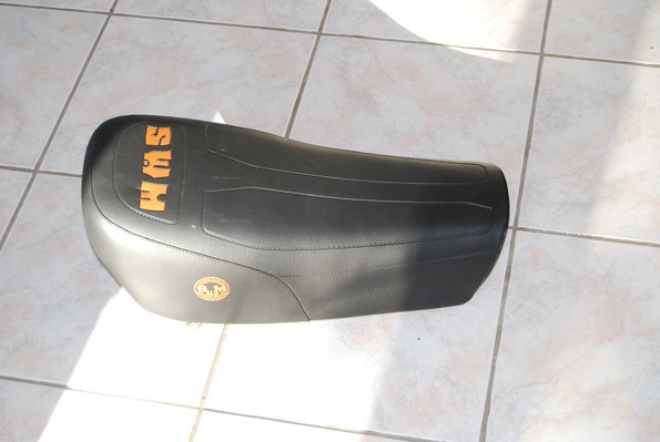

Nouvelle couverture de selle " gauffrée"

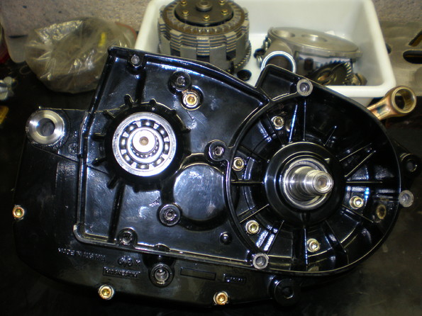

Moteur course longue, Vilo , carters (toujours à cause du disque sur la surface magnésium) pignon de boite changés ..... boite 5 , roulements etc:

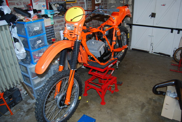

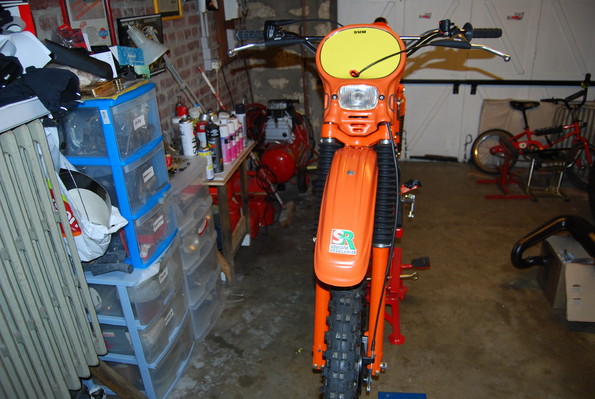

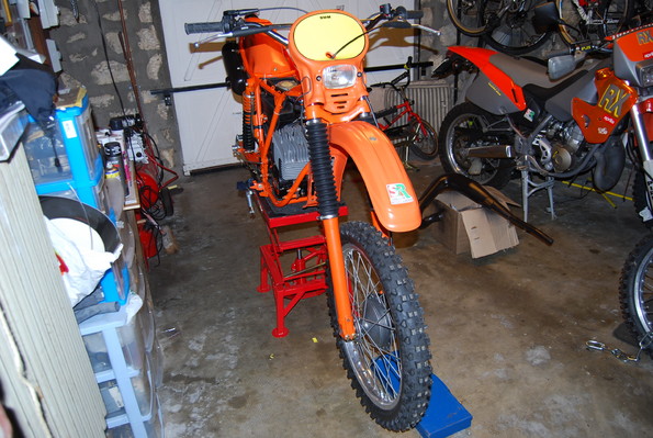

Messages : 27287

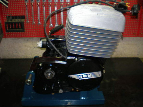

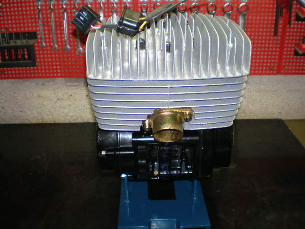

Le remontage a commencé :cool::

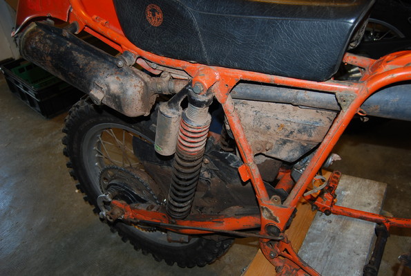

Messages : 27287
Non regarde sur la photo ou on voit correctement l'axe du BO, il y a un caoutchouc maison carré pour caler l'ensemble" moteur cadre bras". :/
Messages : 4048
THIERRY a écrit :l'axe du bras oscillant n'est même pas d'origine, il y avait pas mal de jeu
ça, j'ai pas. :(
Pour les bagues de roulement à aiguilles du BO, j'ai vu chez Bhir, des axes de pistons diamètre 22mm et longueur 50mm (15€90 l'unité). Manque l'indication du diamètre intérieur.
ça serait plus simple que faire fabriquer. :P
Une autre solution, moyennant quelques modifs, des axes de pistons de COX.
THIERRY a écrit :sur la photo vous pouvez voir le silent bloc " maison" monté par l'ancien proprio
Tu veux parler du soufflet de carburateur?
C'est mieux que s'il n'y en avait pas. :D

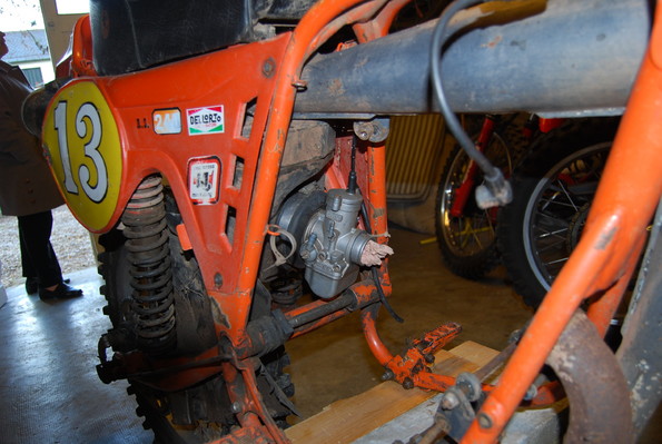

Messages : 27287

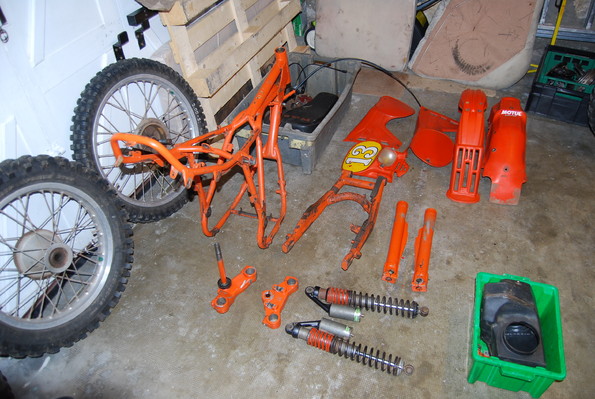

Oui complète au départ, mais les photos donnent mieux que la machine en réel. Le GB arriere est destroy, la housse de selle coupée sur le repli, l'axe du bras oscillant n'est même pas d'origine, il y avait pas mal de jeu, sur la photo vous pouvez voir le silent bloc " maison" monté par l'ancien proprio........je cherche donc un axe de bras si vous avez ça quelque part dans votre grenier! :rolleyes:

Messages : 27287
Démontage.....
