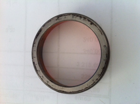

le roulement pour la colonne est SKF 639177. C'est le meme que pour les Fantic trial 301 et la Fiat 500 roulement de roue avant.
639177 Taper Roller Bearing
639177 is a common head stock bearing on Fantic 301 trials bike also Fiat 500 classic inner front wheel bearing. Dimensions of a 639177 :- 20mm X 43mm X 13.25mm

Ben meme dans le magasin où je me sers ils ont pas l'épaisseur de 11 mm ils l'ont en 13 ou 13.25 je crois
Meme sur les site 123 roulement ou Eroulement ou abc roulements

Merci j'espère trouver car l'épaisseur n'existe pas ou plus

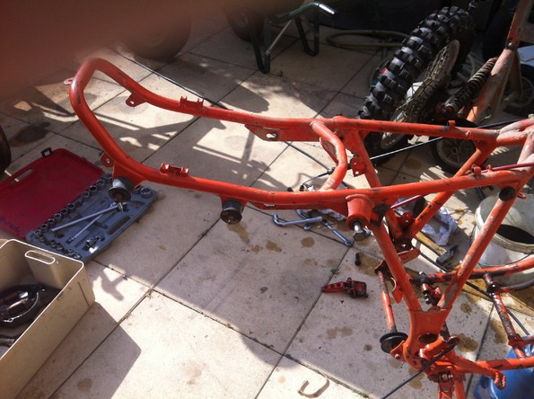

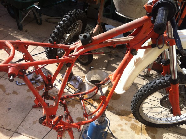

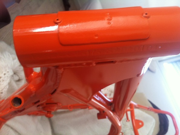

À priori, pas de renfort sur les TF1.
Les cadres RS/GS ont eu plusieurs types de renforts, tubes supplémentaires et platines, au niveau des fixations hautes d'amorto.
les cadres de TF3 ont semble t-il reçu également des renforts sous forme de platines soudées, idem, fixation hautes.
Une photo prise, dans un sujet réscent, origine ou pas??

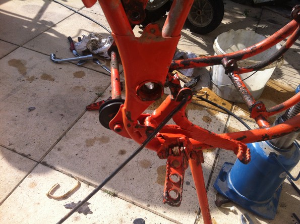

Je n'ai pas pensé à prendre des photos du cadre! J'ai lu qu'il y avait des cadres renforcés à quoi le voit-on? est-ce au niveau des amortisseurs?
Au fait si vous faites sabler votre cadre penser à enlever la plaque du cadre moi j'ai pensé que c'etait logique de ne pas la sabler ..... :hehe: :hehe: :hehe: :hehe: :hehe:Tout le monde n'est pas logique
Je n'ai pas de lève moto et la béquille centrale était dessoudée donc j'utilise un cric 12 tonnes un peu surdimensionné mais j'avais que ça !!!!

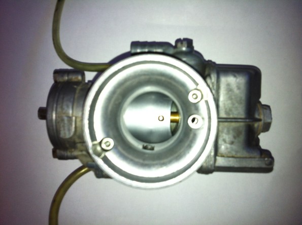

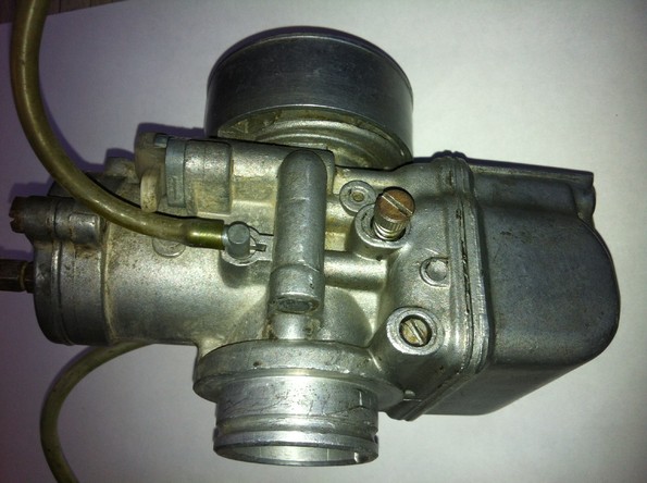

Le carbu restauré kit complet joint + filtre à essence modèle: Dellorto PHBE 34 PS

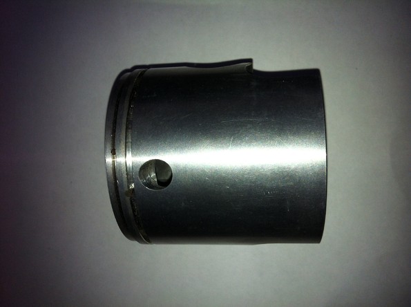

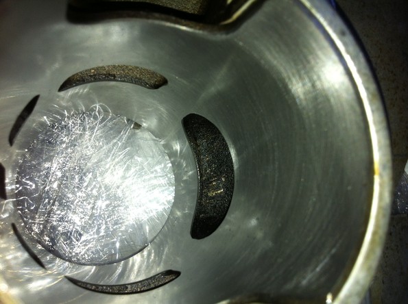

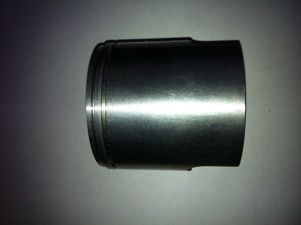

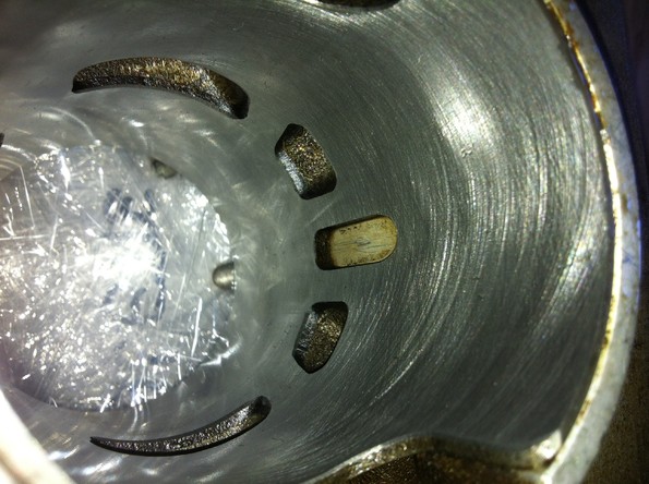

La chemise du cylindre rectifiée avec un piston neuf Wiseco de chez BMZ
