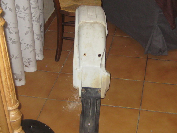

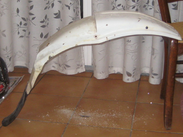

Mais c'est quoi la partie noire au bas du garde-boue avant la bavette ? Il est vendu comme çà parce que le garde-boue d'origine est très long ?
C'est la bavette originale, les deux pièces s'accostent juste comme il faut, pas de problème!
V'là le mien, c'était le même d'origine sur la tienne ?

Pour ce qui est du GB arrière Christophe, il s'agit d'un UFO VINTAGE réplique du ACERBIS de l'époque....on le trouve chez tous les distributeurs de la marque.
Merci Thierry :clin:

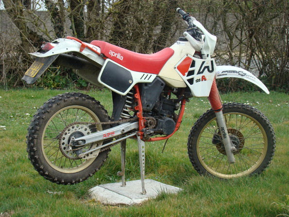

Salut Thierry,
Peux-tu faire une photo de ton garde-boue arrière et me dire de quel modèle il s'agit. Et si ce n'est pas trop abuser où je peux en trouver un :D
