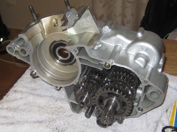

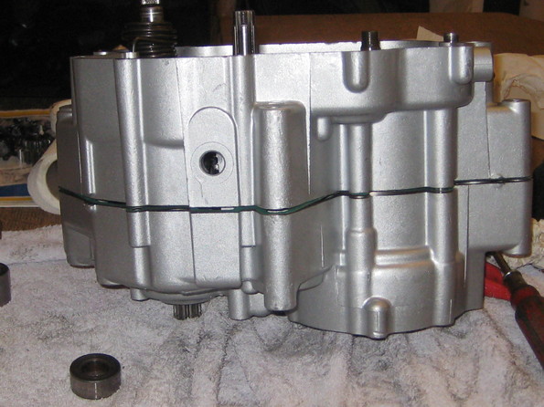

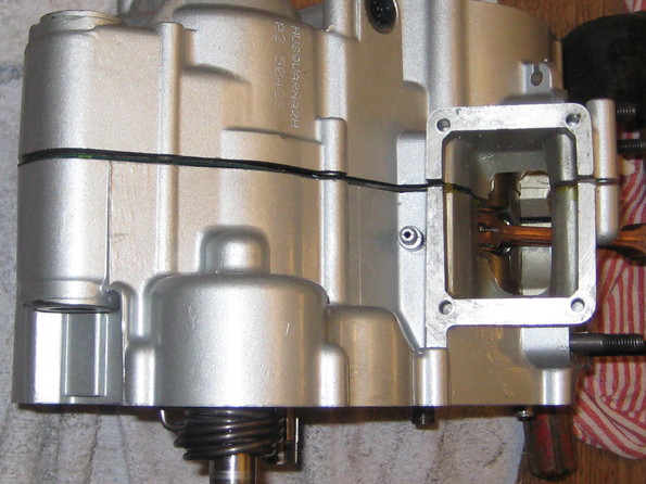

J'avais bien commencé et maintenant, je n'arrive pas à refermer les 2 carters.
Pourquoi ça bloque ????????????????

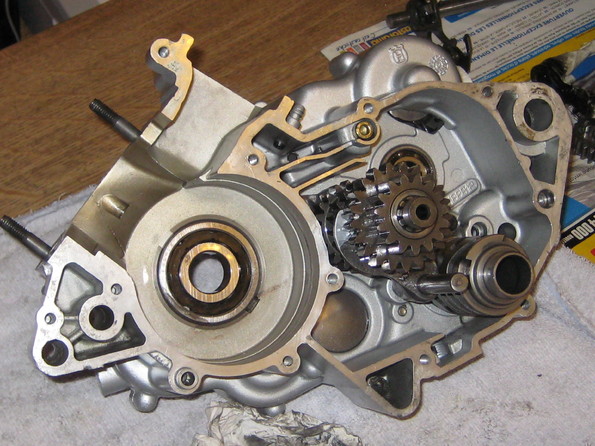

1) Je commence à monter la boite...
2) Je continue sur ma lancée...
3) Je ne parviens pas à refermer les carters, il reste un jour ?????

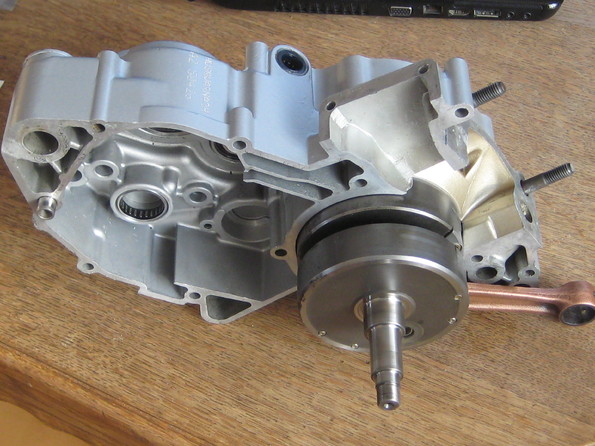

Et hop, v'là déjà çà de fait : Le vilebrequin a trouvé sa place dans le carter gauche.
