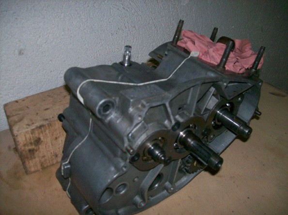

Aujourd' hui je me suis enfin remis au travail... depuis le temps.
Fermeture des carters et montage de la pompe a eau

Pochette de joints reçu :)
Je vais pouvoir m' attaquer au montage des roulements ce week end
