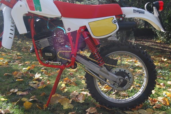

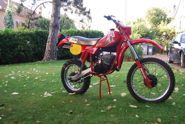

80 RC/RX car c'est le seul à posséder une patte de fixation avancée en dessous coté gauche, qui sert à bloquer la flasque qui se situe coté gauche du moyeu. Les versions 125 et 250 disposent à l'inverse d'un moyeu arrière avec chaine à gauche et flasque à droite.
Pour illustrer:
80 RX:
125/250 RC
je dirais 80 RC :D

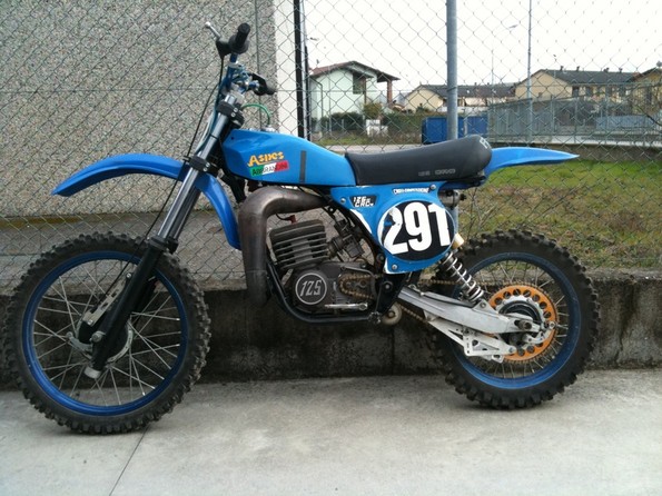

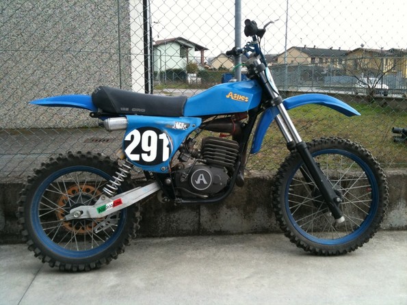

mon idée est d'en monter un sur l'aspes mais lequel ? comme il y a plusieurs dims pas facile de savoir ! un comme celui la !ImageImage
