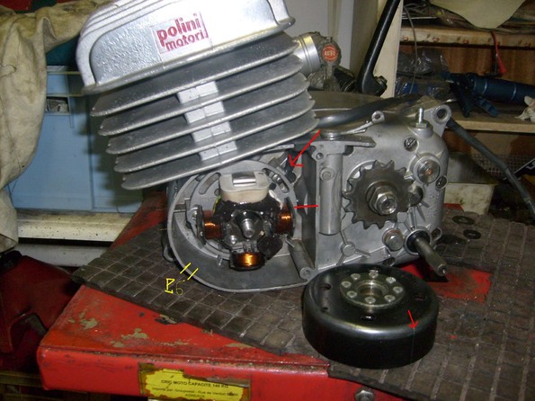

une fois calé a ex" 1.7 " platine en place pointillés du rotor en face trait le rouge ( fleche jaune )
sans clavette :hehe:Image
il est où ton repère de platine sur cette photo JP ?
montage sur moteur beta :hehe: fils en haut p6 en bas !!!!!!!!!!! :rolleyes:Image

dans mon histoire, allumage Leonelli CHR Derbi neuf !! :
référence platine : un trait de pointe à tracer
référence rotor : des pointillés :lol: :lol: ( c'est private les :lol: :lol:)
2 enfoir .. qui me disent que pointillés en face du trait = roule ma poule
et que si tu fais pas ça t'es un boulet
les enf... doivent avoir des allumages AM6 :mad: :quoi:

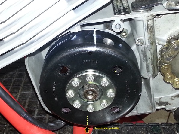

les pointillés sont sensés faire une étincelle en face du trait : ben kick boulet mais c'est pas marqué sur la notice :lol
je laisse de côté quelqes heures de réflexion , de montage démontage du volant , du stator
en me disant "p't1 boulet où tu déconnes ? " :mad: :mad: ( ça se chiffre en heures ;/ )
la réponse est en photo
well done Swoum ;) mais tourne le rotor est c'est bon
