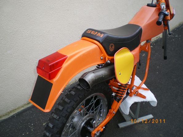

patcoli a écrit :Allez quelques nouvelles
bonne nouvelle :) :) la swoumette a bénéficié d'un don d'organe :lol: :lol:
un joli garde boue arrière tout neuf :cool: :cool: ( merci Olivier !! )
Le feu ar va nickel , super adresse Doudou :clin:

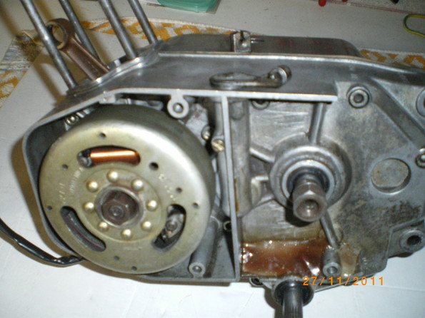

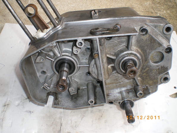

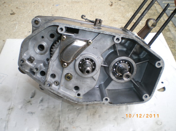

Côté moteur , séance démontage ....

demain le moteur est ouvert :hehe:
Bon sa y est Pat ,tu là peind ce moteur :P

Coool elle avance bien ta bestiole.
Vraiment mimi cette meule ... !!! En toute objectivité... :lol: :lol: :lol:
