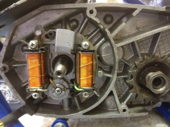

gedeon34 a écrit :Suite à ma discussion avec Dom, je vois que je n'avais pas mis de photo du montage de l’allumage électronique, donc chtite photo :)
[img_citation]http://www.srcf.fr/forum/img_forum/2014 ... 0270-1.JPG[/img_citation]
Sa a l'air pas mal !!

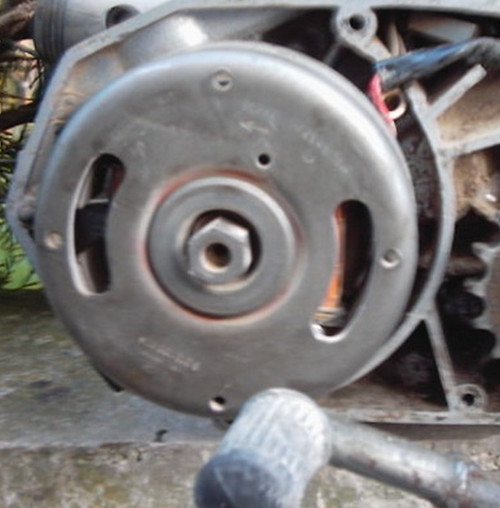

Tiens Gérard,j'ai retrouvé cette photo,on y voit la bobine par la lumiére,sa te donnera une idée du calage !!

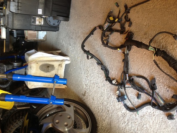

En fait c'est pour la couleur des fils tous simplement, le jaune, le vert, le rose sont difficiles à trouver.
Donc un vieux faisceau (Peugeot bien sur ) et hop.

C'est un faisceau de Peugeot Boxer :lol: :lol:
Bon vu que ça bouge chez les collègues, :P
J'attaque le nouveau faisceau ;/
