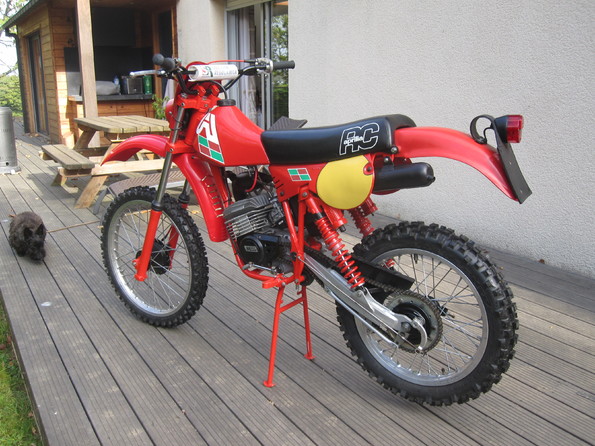

Aprilia 80 RC SP 1981 de JUJU RS

bonsoir, Ton allumage est bien ? comment est ton étincelle ? la bougie comme toi.

Juju,
Peut etre cest la pipe admission qui a maintenant une dimension de 25mm a peu pres a l'interieur.....
Ou le pot arrierre (mis a nouveaux complet )
Je verra quand il est plus a rodage???????
Quelle bougie tu a mis dedans?
Merci,
Philippe.

Philippe moi j'ai mis 14/52 elle prends 100 maintenant tout est neuf cylindre, piston, allumage électronique origine , un carburateur neuf dellorto de 28 conseillé par Hervé.R je sais pas mais ton carburateur aspire pas un peu le manchon entre carburateur et boite a air ?

Bonsoir Juju.
J'ai un carbu nouveaux de dellorto 28mm.
J'ai mis aujourdhui une couronne arrierre de 48 dents (avant 14) et cest deja mieux.
Maintenant il va a peu pres 85 kmh je pense.
Prochain probleme :
quande je essaye accelerer a demi gaz il bredouille(sputtert en neerlandais) et a ce moment il arrete un peu avec tirer ,ca part ci on le tient bien dans les haut rpm.....
La pre allumage et mis sur 1,6mm
Le gigleur et une 105.
Bougie NGK 8ES ou 9 mais cest la meme probleme(avec une champion la meme chose)
Changer la pre allumage ,bougie?
Merci,
Philippe.

Bonsoir Phil je regarde demain et te dis tu as un carburateur de combien ?

Bonsoir Juju,
Je suis presqeu pret avec la restauration de mon RC 80 mais jai mis une pignon de 14 avant et une courronne de 50 arriere.
Il tire bien mais il fait pas beaucoup de vittesse....80kmh
Faut metre une autre pignon ou quoi?
Merci,
Philippe.
