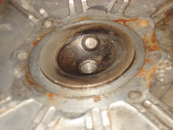

Je viens de changer mon 250 pour un moteur de 280cc. La sortie de dimanche dernier ne s'est pas tres bien passee, j'etais un poil riche, le joint de vilo a rendu l'ame. Il manquait 550 cl d'huile dans le bas moteur quand je suis rentre. C'est sur que ca fumait un peu.
C'est repare maintenant, prochain essai dimanche.
Les differences sont un piston de 76, carters centraux elargis pour laisser descendre le piston et passer la chemise, le cylindre est plus bas (on voit sur la photo que le "Made in Austria" est coupe) et la culasse est differente. Les cylindres 280cc sont a l'origine des 250.

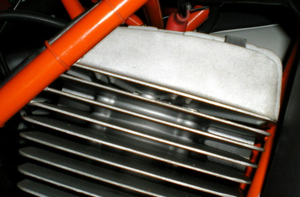

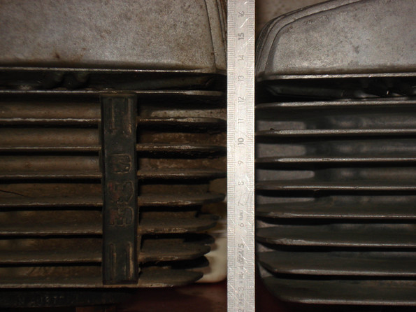

On voit un décrochement sur les nervures, celà doit être une culasse épaulée car celui ci est réalisé par usinage.JPC a écrit :J'ai ça comme photo, si cela permet d'avoir un avis sur le type de culasse :
[img_citation]http://www.srcf.fr/forum/img_forum/2010/08/IMGP6534.JPG[/img_citation]
Sinon, la culasse "plate" des LC est un peu plus (2/3 mm) éloignée du cylindre.
Désolé pour les photos, elles ne sont pas au top !

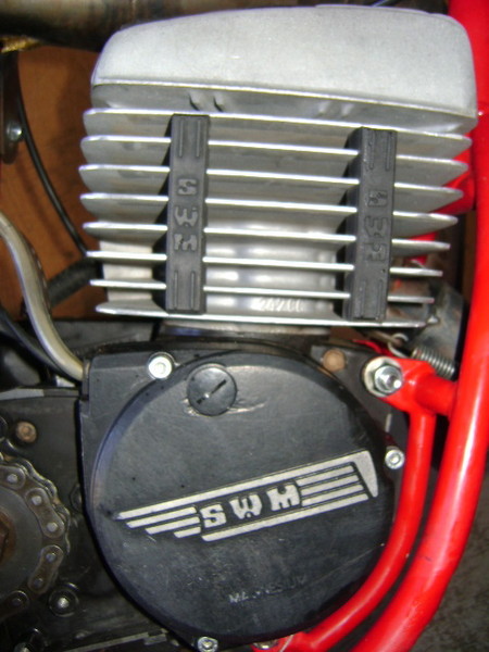

Harpo une question sur le moteur de ma SWM RS250MC
Je n'arrive pas à distinguer les premières lettres du pays de vente de ma moto (le reste est ok mais pas le pays).
Mon moteur est un course courte avec la culasse qui rentre dans le cylindre et un piston en 72 (enfin a force de réàlésage un 73
Pour toi ce serait donc une moto destinée à la France ?

Sinon, la culasse qui rentre dans le cylindre, ce n'est pas très heueux, je te l'accorde. Cela n'a d'ailleurs pas duré sauf pour nos p..... de 240 !
FCAUV, à l'époque du Super plombé je ne mettais pas de joint de culasse (j'ai vu bcp de moteur d'origine sans) mais avec du 95 SP je préfère en mettre un !
Sur un carter LC, on peut monter tous les cyl, ce qui compte c'est de mettre le vilo qui va avec et la bielle conforme avec le piston:
- cyl haut 72,xx avec vilo 57.5, bielle longue (ovale), piston 72 (axe haut) et culasse épaulée
- cyl haut 74,xx avec vilo 57.5, bielle courte (en H), piston 74 (axe bas) et culasse épaulée
- cyl court 72,xx, vilo 61 avec bielle courte (en H), piston 72 (axe haut) et culasse plate
Quand on trouve une cale, c'est plutot pour rallonger un cyl court !
Sur la Portal de JPC, il faudrait démonter pour savoir mais cela pourrait être
- soit pour compenser une erreur de bielle (la longue) sur le vilo 61 avec piston 72,
- soit pour passer en 74 (comme cote de réparation) mais comme le piston a l'axe bas il faut le cyl haut, ce qui fait avec le LC 262 cm3 !
Dans ces 2 cas il faut la culasse épaulée mais je ne suis pas sûr que les diagrammes et taux de compression soit optimum, d'où les perfos...
Mais cela peut aussi être un course courte !?!
