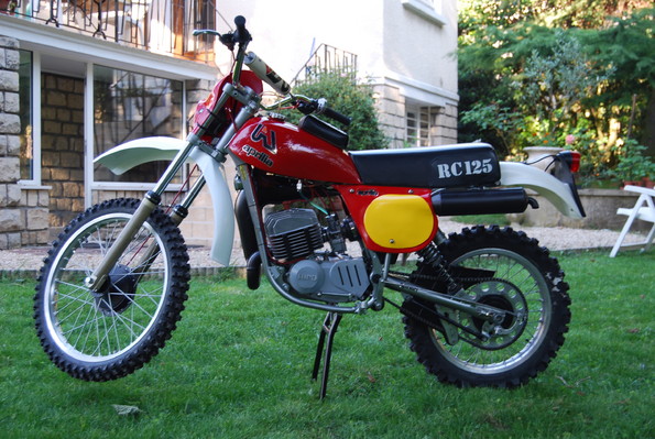

Reconstruction de la moto après les Bobos du Laubreçais!!
Peinture réservoir
Réservoir remonté+ plein de bricoles ( poignée de gaz changée etc...) le pot était détruit, j'en avais un du modèle 78 que l'on doit adapter la semaine prochaine et après tutto bene!!
Peinture réservoir

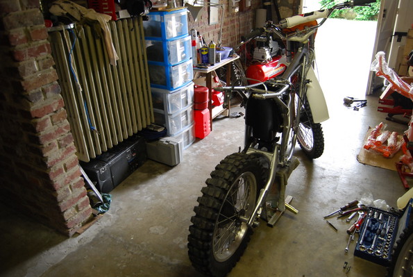

belle moto thierry ! ;/ un des modèle qui me plairait bien aussi ! :clin:THIERRY a écrit :( suite)
A l'ouverture du moteur , il y avait un roulement de Vilo cassé en morceaux. C'étaient des roulements neuf mais pas des C3, dommage non?:hehe:
Changement de tous les joints , roulements , bielle ( ROTAX) équilibrage et tout le bazar .

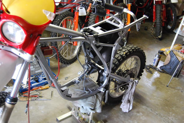

Démontage de la partie cycle boite à air fissurée en plusieurs endroits etc etc....

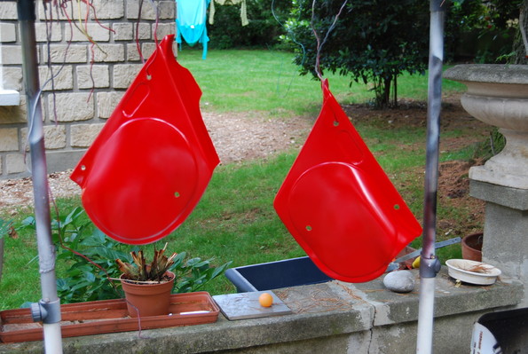

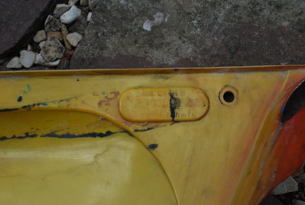

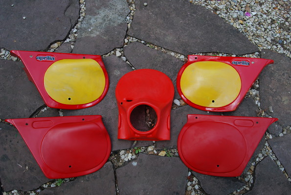

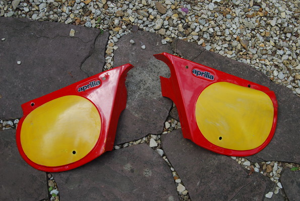

Les caches latéraux et la plaque phare en plastique ( les premiers plastiques de l'époque) étaient dans un état correct mais fragiles. J'ai décidé par précaution de faire fabriquer les latéraux en résine et ai trouvé un PF en plastique " moderne", car je compte rouler avec.
De même, le garde boue arriere est totalement spécifique à cette machine et a la particularité d'être en 2 morceaux. La encore, pour le préserver je l'ai remplacé par un refabrication Squadra qui lui ressemble assez.
Quelques photos:
[img_citation]http://www.srcf.fr/forum/img_forum/2010 ... 0024-6.JPG[/img_citation]
[img_citation]http://www.srcf.fr/forum/img_forum/2010 ... 0022-2.JPG[/img_citation]
Latéraux Acerbis origine:
[img_citation]http://www.srcf.fr/forum/img_forum/2010/07/1-3.JPG[/img_citation]
[img_citation]http://www.srcf.fr/forum/img_forum/2010/07/3-1.JPG[/img_citation]
Matériel de substitution:
[img_citation]http://www.srcf.fr/forum/img_forum/2010/07/6-1.JPG[/img_citation]
[img_citation]http://www.srcf.fr/forum/img_forum/2010/07/10-1.JPG[/img_citation]
Il a fallu refaire également 1 silencieux en partant d'une photo catalogue de la moto en recalculant l'échelle. Je m'en veux de ne pas avoir pris de photos. Nous sommes partis d'une tôle plate, 5 personnes différentes ont réalisé une partie du boulot dont PACO que je" remercie" .

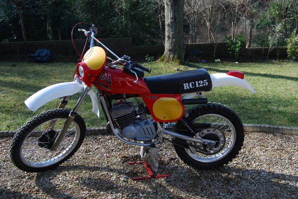

Voila d'autres photos ou l'on voit la moto avant et pratiquement terminée avec ses " plastiques de substitution",je ferai la mise au point bientôt.
Avant
[img_citation]http://www.srcf.fr/forum/img_forum/2010 ... 0001-9.JPG[/img_citation]

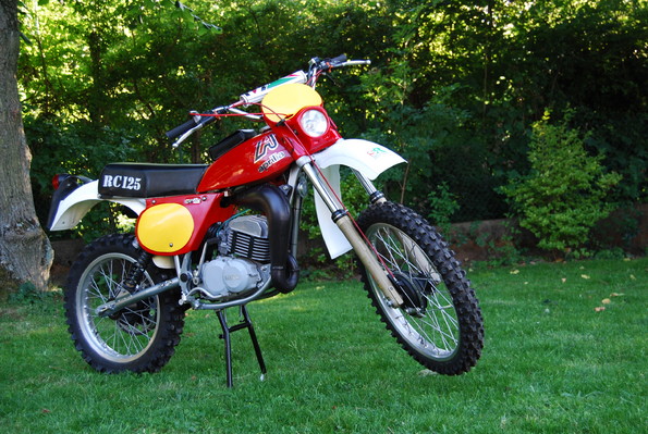

Maintenant:
[img_citation]http://www.srcf.fr/forum/img_forum/2010/07/21.JPG[/img_citation]
[img_citation]http://www.srcf.fr/forum/img_forum/2010/07/19.JPG[/img_citation]
[img_citation]http://www.srcf.fr/forum/img_forum/2010/07/24.JPG[/img_citation]
