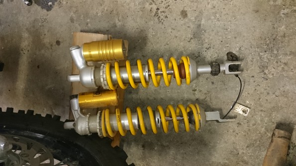

Je ne suis pas grand spécialiste en amortisseur , ce qui semble être ton cas.
J ai acheté la moto avec le Ohlins dessus , et le Sachs dans un carton.
Visiblement , le gars qui a fait le montage , n a pas mis les entretoises dédiées , je n ai plus l amorto ohlins sous la main pour mesurer , il est en réparation chez Revolte à Toulouse.
Je pense que la casse est due à une entretoise de bielette trop courte pour la fourchette.
Je lui poserai , bien sur , quelques questions sur cet amorto ,
qui si je te suis , semble être un subtil mélange.....
Heu....en bien ou en mal ???........
A suivre donc....
Merci. :clin:

bonjour,
pour commenter le post de jmb du 01-05-2015, au sujet de la casse de l'amortisseur "OHLINS" de 300 Sherco:
Les 2 amortos en photo sont des amortos hybrides, je m'explique:
l'amorto du haut provient de:
- corps-cylindre à huile et bombonne additionnelle de SACHS,
- tige et pied d'amortisseur de OHLINS PRC46 (c'est garanti, ce type de molette de réglage de détente en plastique noir n'équipe que les OHLINS, modèles PRC. NB: pour les Ohlins TTX c'est différent)
- coupelle inférieure d'appui de ressort est une Ohlins
L'amorto du bas (le soi-disant Ohlins) provient de:
- corps-cylindre à huile et bombonne additionnelle de OHLINS,
- tige et pied d'amortisseur de SACHS (c'est garanti, le réglage de détente s'y fait latéralement par une vis à fente)
- coupelle inférieure d'appui de ressort est une SACHS
Ce qui fait que le pied qui a cassé est un SACHS et non un Ohlins.
Ensuite, pour que ça "casse"comme ça c'est qu'il y avait:
- ou trop de jeu quelque part
- ou pas assez de jeu (grippage) quelque part
Si l'on observe régulièrement ces diverses pièces en alu on voit les débuts de fissuration, parce que ça ne casse pas d'un coup.
J'ai justement fissuré un pied de Ohlins (un vrai Ohlins) en raison de grippage de roulement de biellettes et donc c'est de ma faute et pas de celle de Ohlins.
Modifié en dernier par Tijuly le 04 mai 2015 22:35, modifié 1 fois.

Visiblement Phil a raison....
L ancien proprio n as pas monté le bonnes entrtoises....d ou la casse....
super , d autant quelles sont attachées à l amorto d origine , avec un collier plastique.... :(
phil
Messages : 404
Message par phil »
bonsoir , il n y aurai pas un probleme de calage lateralle . sa me rappelle les marzo de 35 quand ont oubliai la tole de 1 mim les fourreaux cassait bien .

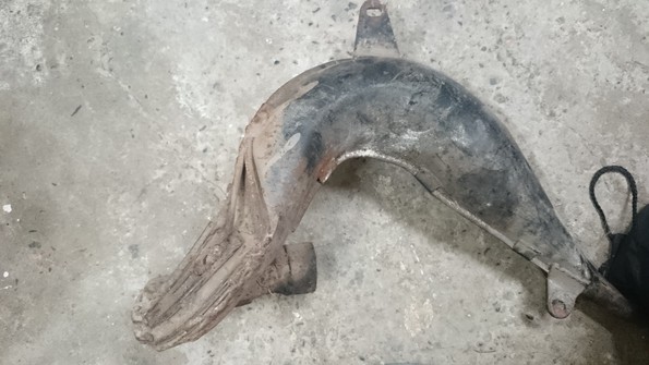

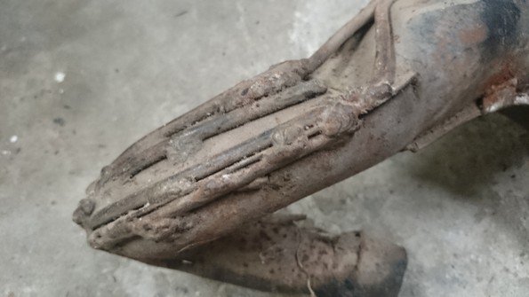

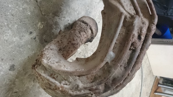

réparation de pot Cagiva de tres haute qualité :mad: :mad: :mad:
